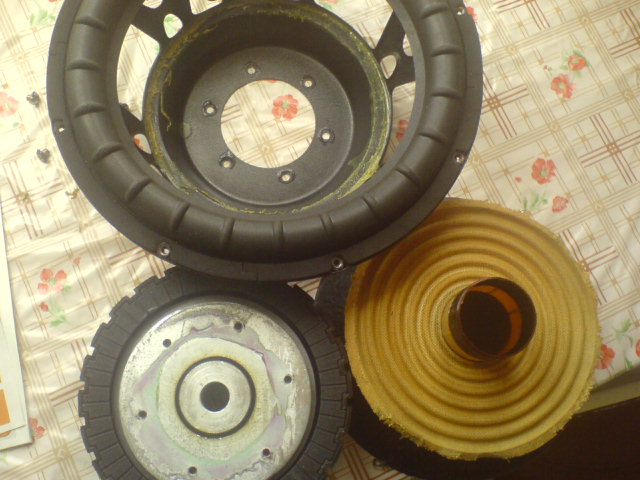

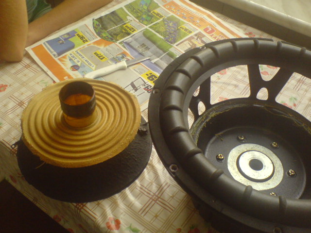

    Kupiony za 100zł poszedł pod skalpel , powiem tak duzy , masywny choć spodziewałem sie trochę solidniejszego wykonania jak magnat lub Bm ktore są lepiej spasowane
    fajnie zrobione jest dolne zawieszenie ktore znajduje sie na dystansie przyklejone i przykręcone do kosza łatwo demontowane
    juz na dniach zabieram sie za naprawe a co jak narazie tajemnica :P
    kilka fotek
    na końcu małe porównanie z 10 calówką

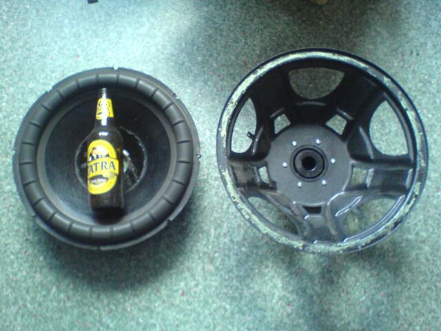

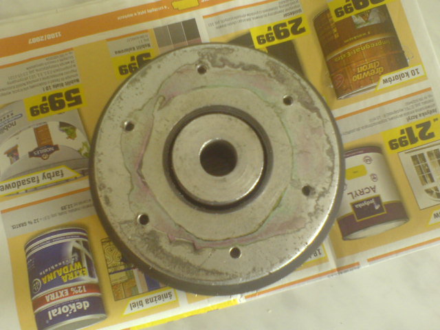

    Jak obiecalem "sekcja zwlok" Sinuslive SL260.
    Cewka 2''calowa,karkas o wysokosci 60mm,wysokosc nawoju 28mm,dwa uzwojenia,zawieszenie dolne o srednicy 19cm,cewka nawinieta drutem 0,3.

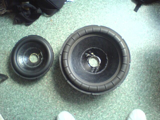

    I male porownanko z reszta ferajny ;)

    albo mi sie wydaja albo on tylko lezy na kolumnie :P doktorze to nie sekcja ;P

    o kurde mać to moj przy twoim to prawie nic :D

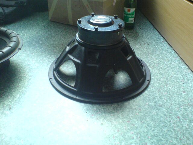

    Mala zapowiedz kolejne sekcji ;) Boschmann AZX 12 Nuke ktory trafil domnie w bardzo ciezkim stanie.... :D
    reszta bedzie potem
