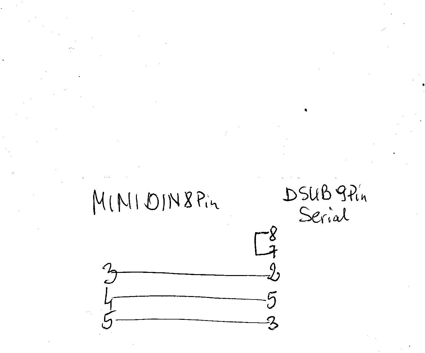

    sporo projektorów (np BENQ) posiada złącze zarządzające (serwisowe) mini-din 8 pinowe opisane w instrukcji zazwyczaj jako rs232, czy ktos zna schemat tego kabla bo nie znalazlem jako rs232 a znalezionych kombinacji "serial" jest kilka.

    Też potrzebuje taki kabel do połączenia instrumentu z laptopem.
    Szukam pół dnia w internecie, znalazłem tylko coś takiego. http://www.newton.indigi.pl/_newttopc.htm
    Nie wiem, czy te interfejsy są uniwersalne do różnych urzadzeń.
    Ps. Znalazłem jeszcze podobny schemat kabla w instrukcji do korga.

    w końcu doszedłem do tego, dla mojego projektora BENQ MP611 wygląda to tak:
    115200 b/s,8,N,1
    TX (DB 9 pin 2) = 8 pin mini DIN pin 7
    RX (DB 9 pin 3) = 8 pin mini DIN pin 1
    GND (DB 9 pin 5) = 8 pin mini DIN pin 4
    programikiem MyScreenWizard wgrałem sobie własną tapetę i działa ok.
    Z tego co pamiętam to problem był z portem COM w Viście, na przelotce RS-USB tworzyło COM12 a programik działa tylko z portami o numeracji do 8 choć nigdzie to nie jest opisane i nie wynika wprost z ustawień, pomogła ręczna zmiana numeru portu.
