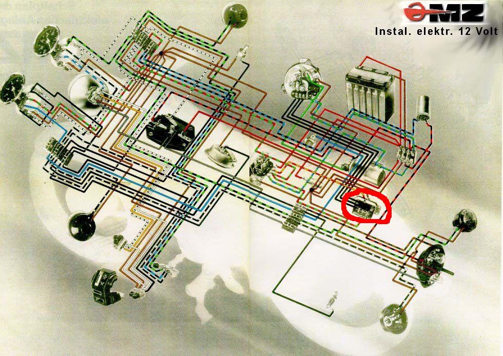

    mam taki problem robi sie zwarcie na zaznaczonym elemencie na schemacie i nie wiem co to jest jak to naprawić jak najmniejszym kosztem
    schemat

    ten element to prostownik (pewnie któraś dioda robi zwarcie) można zastąpić prostownikiem z jakiegoś auta np. 126p
