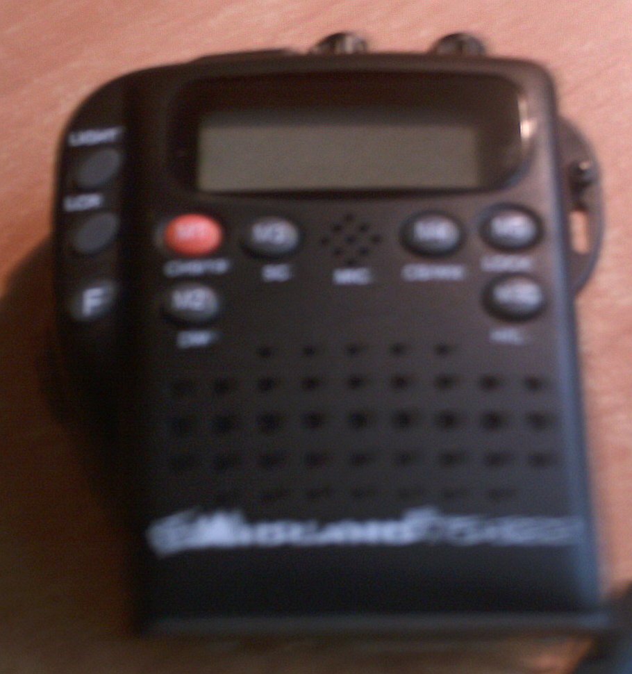

    W rączki wpadło radyjko Midland 75-822 jest to bardzo podobne radyjko do Alan'a 42 - lecz z pewnymi różnicami. Posiada wiadomy amerykański WX.
    Jest jeszcze problem z jakiś przydźwiękiem na nośnej - ale to późniejsza kwestia...
    Przeciąganie kwarc'a 10.240 MHz nic nie daje.
    Brak wejścia w tryb standardów - bo takiego nie posiada
    Brak też typowych zworek obok uP (tak jak się to ma w Alanie 42, 48, 78+ )
    Nie mogę znaleźć też jakiejś kolwiek noty o procesorze - a jest to Maxon 2208433
    Walczył ktoś z takim cudem :?:
    Temat wałkowany n razy - synteza jest w CPU więc ciągniesz kwarc 4,5MHz

    kogej
    Witam, też posiadam takie radio jak w temacie, udało mi się przeciągnąć kwarc 4,5 pojemnością 25pF i TX stoi idealnie, tylko nie wiem jak sprawdzić częstotliwość RX. Czy ktoś się tym już bawił?:D

    kogej
    Dzięki za podpowiedź "sq6ad". Wszystkim tym ,którym nie chce się dokładnie zagłębiać w temat podpowiem, iż najlepsze rezultaty w przestrojeniu tego radyjka uzyskuje się stosując następujące wartości pojemności (równolegle do kwarcu): Kwarc 4.5-pojemność 25pF-TX oraz kwarc 10.240-pojemność 15pF-RX. Należy tylko pamiętać, iż tolerancja dla standardowych kondensatorów wynosi ok 20%. Przykładowo po zastosowaniu 25pF dla kwarcu 4.5 nośna uzyskała wynik ( dla kanału 19 ) 27.18004 Mhz (pomiar miernikiem PM 6672 Philipsa).
