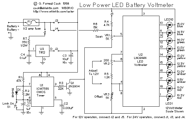

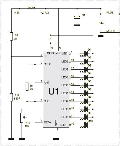

    I tak jeszcze szukacie tych schematow, to znalazlem pare prostych rozwiazan:
    Motocyklowy diodowy miernik napięcia akumulatora (ładowania)

  • #26 4032195

    - A czy dzielnik na schemacie podanym przez Joker2 jest dopasowany do instalacji 12v czy6v? A mógłby ktoś podać dzielniki do tego schematu właśnie do instalacji 6V i 12 V?
    - A czy ktoś nie wie jak zrobić taki również " najprostszy " obrotomierz z wykorzystaniem takiej samej linijki LED 7zielonych + 3czerwone LED ?
  • #29 4039450
    oloolo
    Poziom 24  
    Tak , przy czym wartość pr1 to około 2,45kohm , ja nie daje pr-ka ze wzgledu ze jest za duży tylko zwykły rezystor
