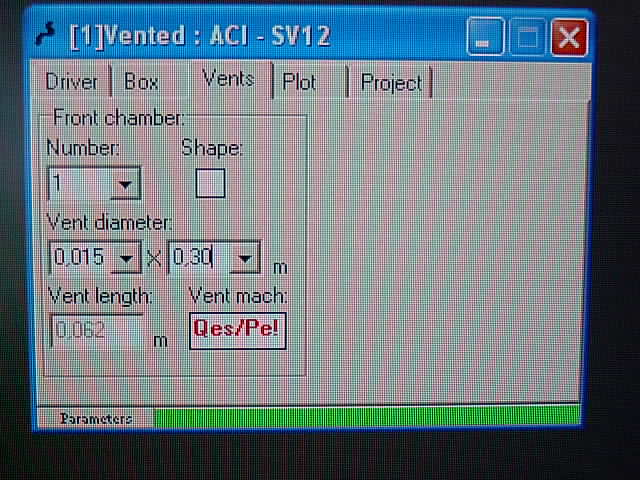

    Witam! Zgadza sie nie pomyslalem.Tak dla pewnosci,czy dobrze to obliczylem?(np.wys.1,5cm szer30cm gl 6,2cm=27,9cm szesciennego) Pozdrawiam adam2948.

    jaki to glosnik?? bawilem sie b-r szczelinowym i nie dalbym mniejszej szczeliny niz 25mm. przy 20mm na 12" glosniku byly problemy. dla pewnosci daje 30mm i mam spokoj...
    na jaka czestotliwosc stroiles ta obudowe?? jaka pojemnosc skrzynki??
    klikajac na to m mozesz zmienic na cm, mm itp

    zle obliczone! w polu Vent Mach powinno sie siwecic na zielono i byc okolo tzn najlepiej by bylo 0.9
