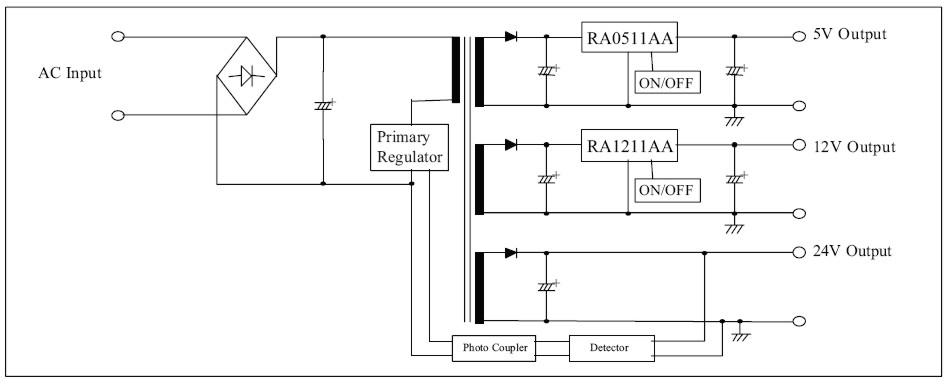

    Czy ma ktoś pomysł - i przy okazji mógłby mi pomóc - jak zbudować zasilanie kontrolera +5V, ale jednocześnie, by można było programowo ( np z innego kontrolera - wysterowujac pewna linie ) przeprowadzac tzw. power-on reset pierwszego kontrolera, obniżając na pewien określony czas zasilanie +5V do 0V. Myślałem o stabilizatorach z regulowana wartoscia napięcia wyjsciowego, ale nie mam doswiadczenia w ich uzyciu, czy ktos sie tym "bawil" lub ma inny lepszy pomysl??

    Jak masz stabilizator z zabezpieczeniem prądowym
    to na wyjściu daj tranzystor mocy kolektor do +, emiter masa, jak wystrujesz bazę to na wyjściu stabilizatora zostanie około 0,4 V (tranzystor zrobi pozorne zwarcie) na dowolny czas zależny od sygnału na bazie.

    kafka
    Ja mam tu taki schemacik. Brakuje tu pare części, ale idea jest. Na wejście stabilizatora podajesz napięcia >=7V, na wyjściu zasilasz pierwszy procesor. Z emitera tranzystora zasilasz drugi procesor. Bazę tranzystora łączysz przez rezystor 10K do masy i do pierwszego procka. Stan 1 na bazie pozwoli zasialć drugi proesor, 0 go zresetuje.
