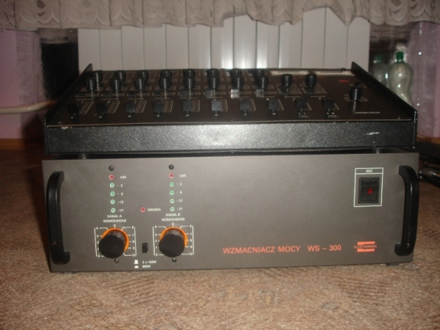

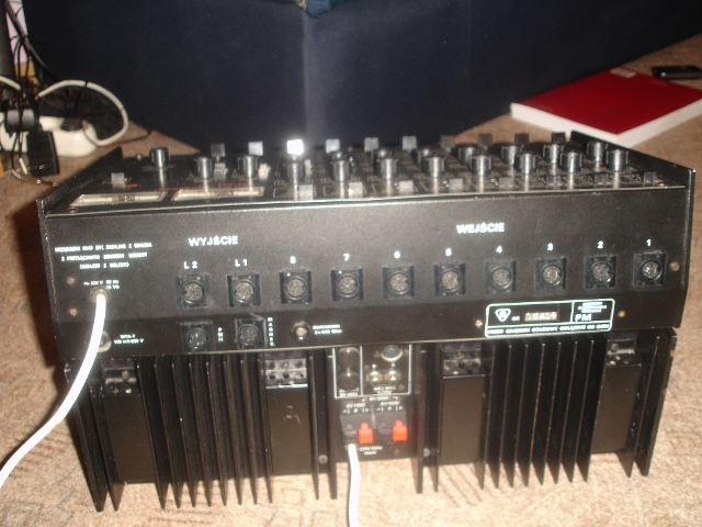

    Witam.;) Długo szukałem w internecie informacji, danych dosłownie czegokolwiek nt. sprzętu które nabyłem ostatnio , za cenę śmieszną bo 50zł z pobliskiej szkoły jako złom użytkowy czym wcale nie jest. dopiero teraz zdecydowałem sie na ten post bo naprawde jestem bezradny. Mianowicie chodzi o wzmacniacz mocy firmy "Elektronika"( pochodzącej z legionowa) WS-300 i pulpitu mikserskiego tez elektroniki PM- 821. Wszystko chodzi elegancko, i pięknie , a lata produkcji to ok. 1980 roku. ten sprzęt podłączony do głośników PRISM EMERALD (do 2 tych największych)które są zaadoptowane do kina domowego, gra bardzo bardzo solidnie (moim zdaniem oczywiście). Jednak chciałbym kupić sobie oddzielne głosniki ze tak powiem na stałe przeznaczone do WS-300 i PM-821 na własny użytek. i tu jest problem . posiadam tylko sprzęt, zero informacji i nie mam pojęcia jakie głośniki byłyby najlepszym rozwiązaniem do tego zestawu porostu nie znam sie za bardzo . Chciałbym aby zestaw jaki pomożecie mi skompletować miał wysoką jakość dźwięku i był za przystępną cenę.Dołączam zdjęcia i przepraszam ze tak długo. Licze że mi pomożecie. Pozdrawiam i czekam na rzetelne odpowiedzi.:D
    Wszystko jest na zdjęciach..przepraszam ze nie fajny sposób dołączania zdjęc ale lepiej nie umiem...

    Ze zdjęć wynika że to jest wzmacniacz estradowy , co stanowi pewien ewenement wśród produktów firmy Elektronika.Ponieważ ta firma od lat specjalizuje się w wzmacniaczach radiowęzłowych. Podstawowe dane masz podane z tyłu obudowy ( 2x150W 4 ohm i możliwość pracy w mostku 300W 8 ohm). O szczegóły możesz zapytać producenta http://www.elektronika-legionowo.com.pl/ .
    Jako że jest to wzmacniacz estradowy,średnio nadaje się do wykorzystania w domu - gdzie przede wszystkim liczy się jakość (wierność wzmacnianego dźwięku) a nie moc. Produkty tej firmy są znane z bardzo mocnego zasilania,nie zdziwiłbym się jeśli pobór mocy (660 VA) odpowiada zastosowanemu tam transformatorowi ! Między innymi dlatego bardzo dobrze by współpracował z kolumnami Tonsil Zeus http://www.protonsil.pl/?s=1&page=1&k=1&cid=8&p=2
    Nie grzeszą one jakością reprodukowanego dźwięku , ale w tej cenie trudno znaleźć lepsze na małe imprezy . W wielkim uproszczeniu takie "super altusy". Jeśli oczywiście ta nazwa coś ci mówi :P

    Moc wzmacniacza przy podłączeniu głośników o większej impedancji spada. Ta "elektronika" dla głośników 8 ohm będzie miała teoretycznie moc mniejszą 2 razy czyli 75W na kanał. W praktyce może być trochę większa (przy tym samym poziomie zniekształceń jak dla obciążenia 4 ohm) np. 100W na kanał.
    Przy podłączeniu głośników o większej mocy niż wzmacniacz jedynie co się stanie to że nie wykorzystasz ich pełnych możliwości.
    Jeśli zależy ci na wykorzystaniu pełnego potencjału tego wzmacniacza musisz rozglądać się wśród kolumn 4 ohm.
