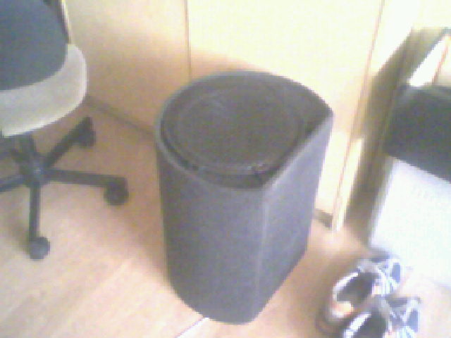

    Moja Tuba nie jest to jakas rewelacja ale to moja pierwsza konstrukcja:
    Prosze o pomoc przy budowie kolumny

    pozdrawiam
