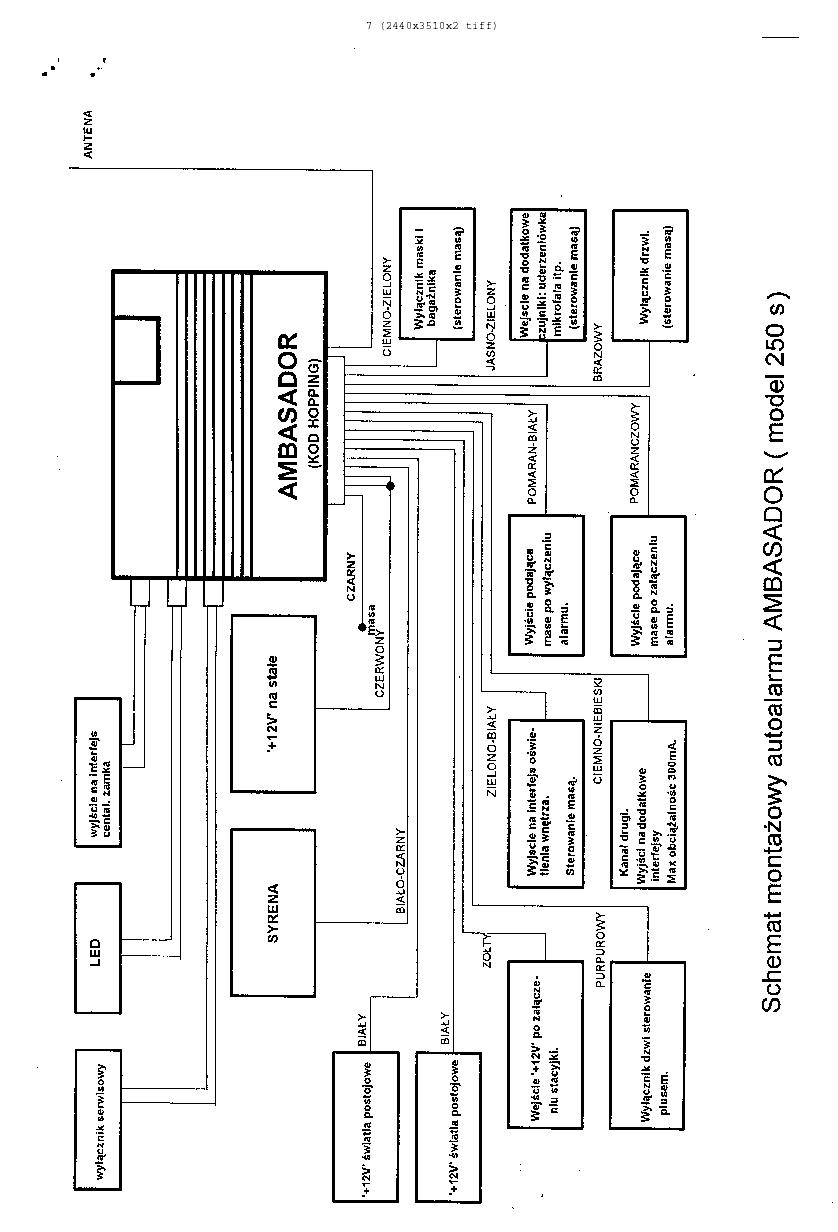

    Witam wszystkich
    Mam taki problem alarm dziala tak jak powinien wszystko jest ok tylko nie zamyka drzwi.
    Jakby był przecięty (nie łączył) kabel w drzwiach czy moglo by się tak dziac, czy alarm by wył?
    Co się tam mogło popsuć - jakiś przekaźnik :)?

  • #3 4033476
    Paweł ck
    Właśnie rozebrałem alarm i sprawdziłem ta białą wtyczkę - gdy włanczam z pilota alarm to pokazuje mi się napięcie ok 10V gdy drugi raz nacisne to -10V
    Czyli centralka jest dobra?
    schemat:
    prestige_aps_250s - nie działa centralny zamek
    Dodam że w module centralnego zamka pyka jak włanczam i wyłanczam alarm to nie wiem czy jest dobry czy nie
    Dlaczego nie dziala ten centralny zamek?
    Nie znam sie na tym
    może w drzwiach cos nie lączy ?
    rozebrałem drzwi jak sprawdzić ten centralny zamek?
  • #4 4042568
    Paweł ck
    sprawdziłem
    wszystkie silniczki w zamkach sie spaliły
    teraz tylko wymiana :)
    a czemu sie spaliły to nie wiem
