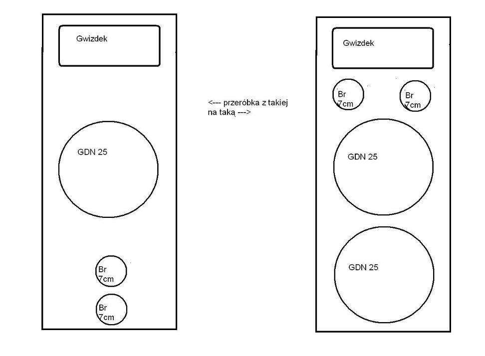

    Siemsko mianowicie mam takie zapytanie:
    Mam dwie kolumny kture grają jak subik a nie kolumny xD i chcem je troszke przerobic :P niżej zamieszczam schemat a mianowicie chciałbym abyście mi bez słówkrytyki odpowiedzieli czy jeśli przerobie kolumny jak jest pokazane w schemacie to czy będzie lepszy efekt krutka odpowiedź opłaca się czy nie i jakie efekty a takze wady na tym uzyskam :P

  • #2 4032721
    tabaluszek
    jedyne co to bedziesz mial wieksza moc i efektywnosc. Te kolumny to jakies samorobki??

    kborowiec
    I problem z basem.

    bolo_senior
    przeróbka raczej w stronę zwiększenia ilości basu, raczej wina leży w objętości komory za głośnikiem basowym, albo w zestrojeniu bass refleksu
    (o ile to BR spróbuj go zatkać jak dźwięk będzie lepszy to inne jego strojenie może się poprawić sprawę)

    ---DjMbass---
    Poziom 19  
    Chcesz zrobić coś w tym stylu, Wszystko będzie ok ale BR musisz dać na dole! bo nie wyobrażam sobie jak to by grało z tymi wylotami na górze. Pozdrawiam :p

    thebeast
    Tożto herezje z tym położeniem bass reflexów! Niech da gdzie mu się podoba a tym bardziej nie będzie żadnej znaczącej różnicy czy to będzie na dole czy u góry. Jeśli by było z tyłu to juz kwestia ustawień kolumn wtedy wchodzi w grę, żeby było słychać coś z BR. Pzdr.

    Tomek_18
    Tak to samorubki i z góry dziękuje za rady ale po głębszym zastanowieniu jak wynika z tego projektu po przerubce tam gdzie są br dam dwie średniotonówki a Br jeden na dole ten co jest a z tyły troche większy bo kolumny stoją w rogu więc ten br z tyłu moze da lekki wiekszy bas tylko boje sie ze jak dam drugi glosnik 25cm jak zamiezam to zmniejszy sie objetosc dla jednego glosnika i zastanawiam sie czy nie pogorsze sprawy jezeli chodzi o bas

    wiezlak
    Poziom 35  
    Kolego Tomek_18 - dwie średniotonówki, to z punktu akustycznego zły pomysł - generalnie dąży się do jak najbardziej punktowego źródła dźwięku. Jak mamy doradzić, czy drugi niskotonowiec 25cm poprawi cokolwiek, czy pogorszy, skoro nie wiemy jakie to przetworniki ani jaką pojemność mają obudowy.
