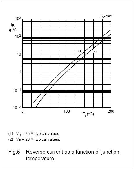

    Diody mogą być użyte jako czujniki temperatury. Dzięki temu mogą one znaleźć zastosowanie w stosunkowo tanim sterowniku wentylatora zamiast używania w takim celu termistora.
    Układ taki może się przydać przy budowie kontrolera wentylatorów w komputerze, do wysterowania dodatkowego wentylatora, lub gdy z jakiegoś powodu, uszkodzony jest układ sterujący na płycie głównej. Projekt jest typowo analogowy, nie wymaga więc żadnych dodatkowych układów cyfrowych, programatorów itp.
    Urządzenie zbudowane jest na bazie diody 1N4148, której charakterystyka zamieszczona jest na obrazku, układu sumującego na wzmacniaczu operacyjnym i stabilizatorze napięcia LM317, dzięki któremu regulowana będzie wartość prądu dostarczona do wentylatora w zależności od wartości napięcia z układu sumującego i wzmacniającego.
    Schemat układu dostępny jest w formie pdf, natomiast dokładnie wyjaśnienie zasady działania schematu można przeczytać w źródle.
    Kontroler wentylatora oparty na diodzieKontroler wentylatora oparty na diodzie
    źródło http://microblog.routed.net/2007/06/27/how-to...re-based-fan-controller-without-a-thermistor/
    schemat pdf http://microblog.routed.net/wp-content/uploads/2007/06/temp-fan.pdf

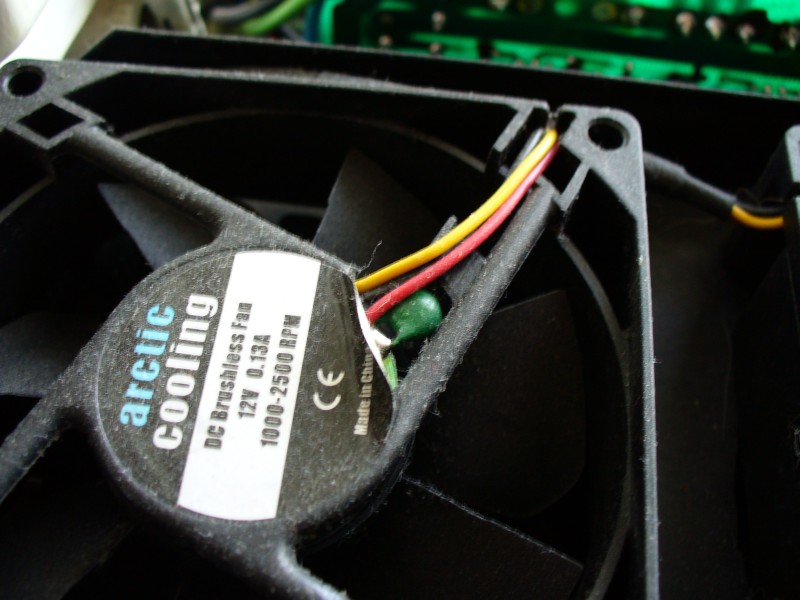

    A nie prościej dać wentylator z szeregowo włączonym termistorem (robi to Arctic cooling)?
    Kondensator elektrolityczny wpięty równolegle z termistorem zapewni start wentylatora przy obniżonym napięciu.
    Prościej chyba się nie da.
  • #7 4039613
    androot
    Prad plynacy przez termistor bedzie go nagrzewal...
    Zakladajac napiecie na wentylatorze 8V i prad 0,1A to jest 0,4W strat...
  • #9 4040473
    mrrudzin
    Nie no panowie w tych wentylatorach jest goły termistor wpiętyszeregowo z zasilaniem wentylatora. Mam je w kilku miejscach i nie ma z nimi żadnych problemów. Ciche i wydajne. A do tego kosztują 7zł/szt :)
    Oczywiście można zbudować regulator elektroniczny, ale często takie rozwiązanie wystarcza.
