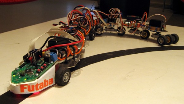

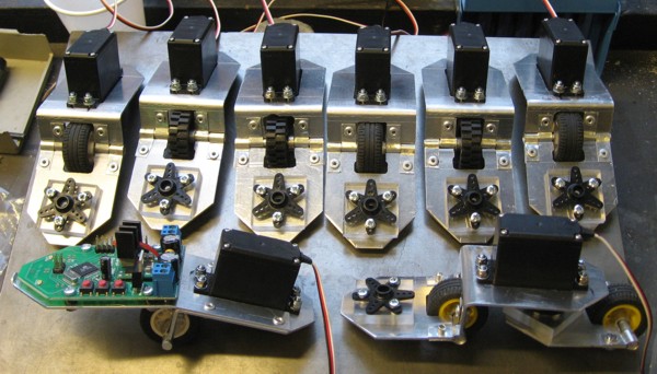

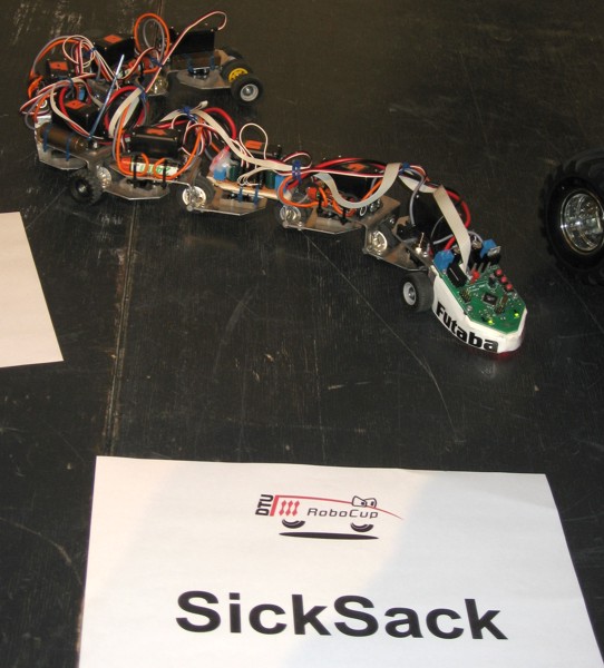

    Tematem artykułu jest robot SicSack skonstruowany na potrzeby DTU RoboCup2007. Robot składa się z dziewięciu wagoników z ośmioma serwami Futaba sterowanymi przez mikrokontroler. Robot porusza się wzdłuż czarnej linii na wzór poruszania się się węża

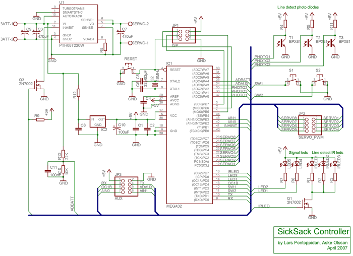

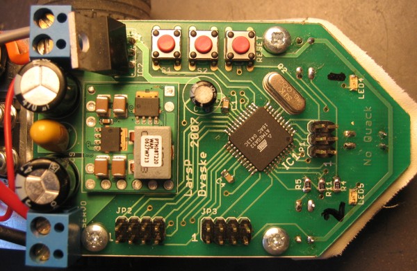

    Serwa wymagały zasilania 5 do 6 Volt z odpowiednimi wartościami prądu. W tym celu użyto układu firmy Texas Instruments PTH08TH220W. Przy użyciu ośmiu baterii NiMH AA połączonych szeregowo, dzięki właściwością układu obniżono napięcie z 14 V do 5.5V i uzyskano prąd rzędu 16 Amperów.

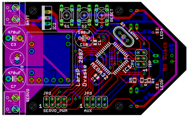

    Sam kontroler wykorzystuje pojedynczy układ Atmega32. Mikrokontroler dał sobie radę z generowaniem ośmiu sygnałów dla serw bez zbyt dużego obciążania go.
    W celu wykrywania czarnej linii na podłodze użyto trzech fototranzystorów i oświetlania diodą czerwoną, co zagwarantowało dosyć dobre wyniki bez potrzeby wzmacniania sygnałów z fototranzystorów.
    Sam interface składa się tylko z dwóch przycisków i dwóch diod sygnalizacyjnych, a jego schemat podany jest poniżej.
