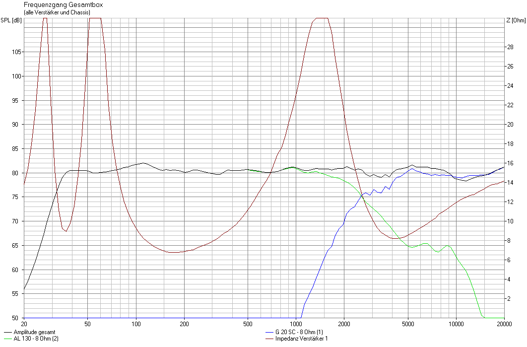

    Jednak visaton juz nie produkuje w170sc wiec konstrukcja zostala zmieniona na al130 i g20sc co sadzicie o wykresie tej zwrotnicy?Konstrukcja dwudrożna,i zwrotnica problem

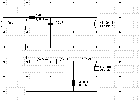

    a tu schemat:Konstrukcja dwudrożna,i zwrotnica problem

    mimo ze ten program uwzglednia sporo zmiennych to symulacja nigdy nie zastapi pomiarow. zagrac to zaga i nawet przyjemnie ale na "mierzonej" zwrotnicy zagra lepiej
