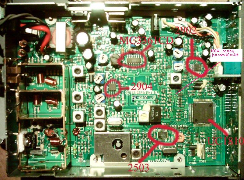

jesli przelaczaniem am/fm posredniczylby procesor
byla by szansa na jakies zworki ktorymi mozna ustawic cala 40stke am fm
widzialem taki patent w maycomie, ale w tym stabo to nieweiem
ale tutaj jest to rozwiazane po staremu
zdiecie kiepskie prawie nic niewidac, jedynie ktos kto widzial to radio wczesniej moze sie jarnac jedynie coto za model
autotrafa brak, wiec jak mowilem w am 1w max
s skrocie robisz tak:
1.
sledzisz kable z przelacznika gdzie leca
prawdopodobnie leca do ukladu lub modulu jak to widzialem w niektorych radiach
ktory ma za zadanie na podstawie informacji o kanale i polozeniu swicza AM/FM ustalic czy mozesz korzystac z Am bo z fm napewno
tak wiec szukasz takiego ukladu na ktorym pojawiaja sie napiecia(stany logiczne?) z swicza wyboru modulacji, oraz numer kanalu (bcd prawdopodobnie) jest jeszcze taka ewentualnosc, ze wszystko to zalatwia procesor, ale niezmienia to faktu, ze oczywiscie trzeba to obejsc
no wiec najwazniejsze znalezc sygnaly wyjsciowe (po moderacji
jak juz znajdziesz, to tylko kwestia ominiecia ukladu ktory uniemozliwia prace w am na calej 40stce
bardzo to ogolnie, ale bez schematu trudno cos powiedziec
