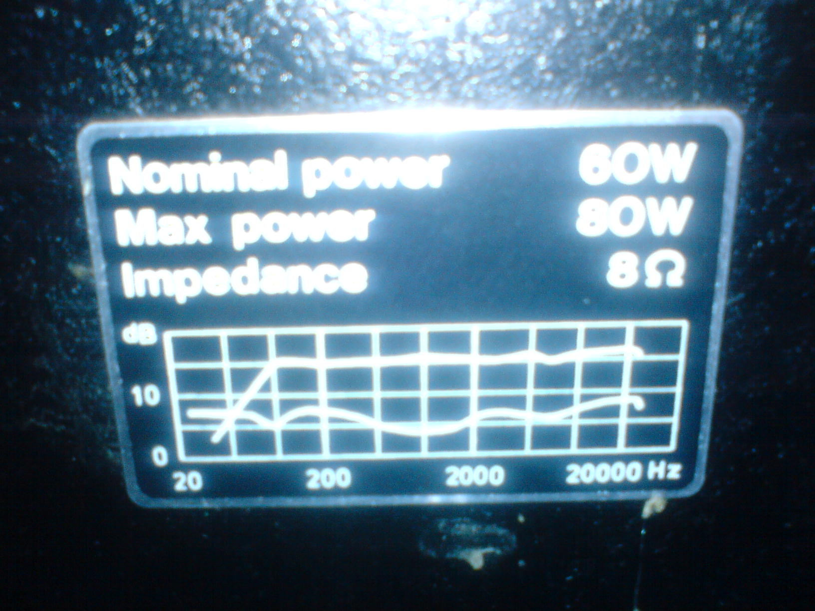

    Dokładne parametry kolumn moc głosników ilu litrowe pudła itd.

    majkel sony
    Poziom 25  
    Jak mozesz zrób foto.
  • #7 4041639
  • #8 4041684
    majkel sony
    Poziom 25  
    najlepiej wytłumi te puszki gąbka studyjna karbowana. Chodziło mi o fotki, bo może wiem co to za kolumny , albo ktoś z nas ;)

    pracuś1989
    Poziom 19  
    br to typ obudowy. ale jeśli nie masz parametrów to popsujesz te kolumny. pewne głośniki nadają sie do br a niektore nie jest taka możliwość ze te głośniki które wsadził producent sa do obudowy zamkniętej

    To głównie Qts jak większy niż 0.5 to zamknięta jak mniejsza to BR chociaż to też różnie podaje się ale to tak średnio no i EBP to taki współczynnik który mówi do jakiej obudowy idzie głośnik... wzór to Fs/Qes
