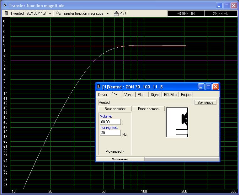

    W niedalekiej przyszłości chciałbym wykona subwoofer aktywny, na głośniku Tonsil GDN 30/100/11,8, napędzany mostkiem TDA7294, z filtrem aktywnym i przesuwnikiem fazy. Przy projektowaniu obudowy posłużyłem się programem WinISD. "Optymalna" obudowa wyszła mi około 80 litrów, strojona na 30Hz
    f3 na poziomie ~ 43Hz
    f6: ~35Hz
    f9: ~30Hz
    Subwoofer aktywny GDN 30/100/11,8, na mostku TDA7294
    Wydaje mi się, że wykres wygląda całkiem ładnie, zejście tez jest chyba "liniowe".
    Group delay:
    ~ 7ms przy 50Hz
    ~ 9ms przy 40Hz
    ~ 10,5ms przy 30Hz
    Chciałbym żeby ten sub nadawał się i do muzyki, i jako uzupełnienie kina domowego
    Mostek TDA7294 wybrałem dlatego, iż wydaje mi się, w miarę prosty w wykonaniu, oraz ma chyba odpowiednią moc jak dla tego głośnika.
    Prosiłbym o konstruktywną krytykę, porady, ostrzezenia i w miarę obiektywną ocenę doboru przetwornika, wzmacniacza i obudowy. :]

    W zasadzie to wszystko ok. Buda może być nawet trochę mniejsza (70-75l). Tylko że nie bardzo da się zrobić suba który będzie równie dobrze nadawał się do muzyki i do kd. Wyniki tego programu należy traktować z przybliżeniem. W rzeczywistości ocenisz czy np. za bardzo opóźnia i wtedy można nastroić trochę wyżej.
    Wzmacniacz nie jest najlepszy, ale jest dobry. W tej cenie też nic lepszego się nie znajdzie. Powiedzmy, że ja wolał bym zrobić most na LM3886T, ale to tylko moja opinia. Na TDA też powinno być ok. Moc nominalna przy tym napięciu powinna wynosić około 110W, czyli akurat dla tego głośnika.
    BR minimum Φ 10cm najlepiej zaokrąglony z obu stron, mile widziane jakieś wzmocnienie w środku obudowy i tyle.
    Tylko z TDA ostrożnie, jak wejdzie na przester to traci kontrolę nad prądem i może uszkodzić głośniczek :)

    Tak ogólnie to TDA uchodziło za lepsze do basu od LM'ki ale to tak nawiasem. Buda 80L może być bo to jest jednak 30Cm głośnik o dość dużym VAS i raczej nie będzie zamulać w muzyce.

    Shanleaf Raczej nie polecał bym aż tak bardzo skłaniać sie ku wykresom z WinISD, bo to tylko symulator i nie przewiduje wszystkiego, założę sie ze po budowie suba (np.) na Tonsilu 30/120/1 w budzie ok 75-80L@35-37Hz wg. WinISD byś nie osiągnął takiej samej lub podobnej char-ki jaka wyszła w symulatorze. Pomiar zapewne by pokazał zupełnie co innego.
