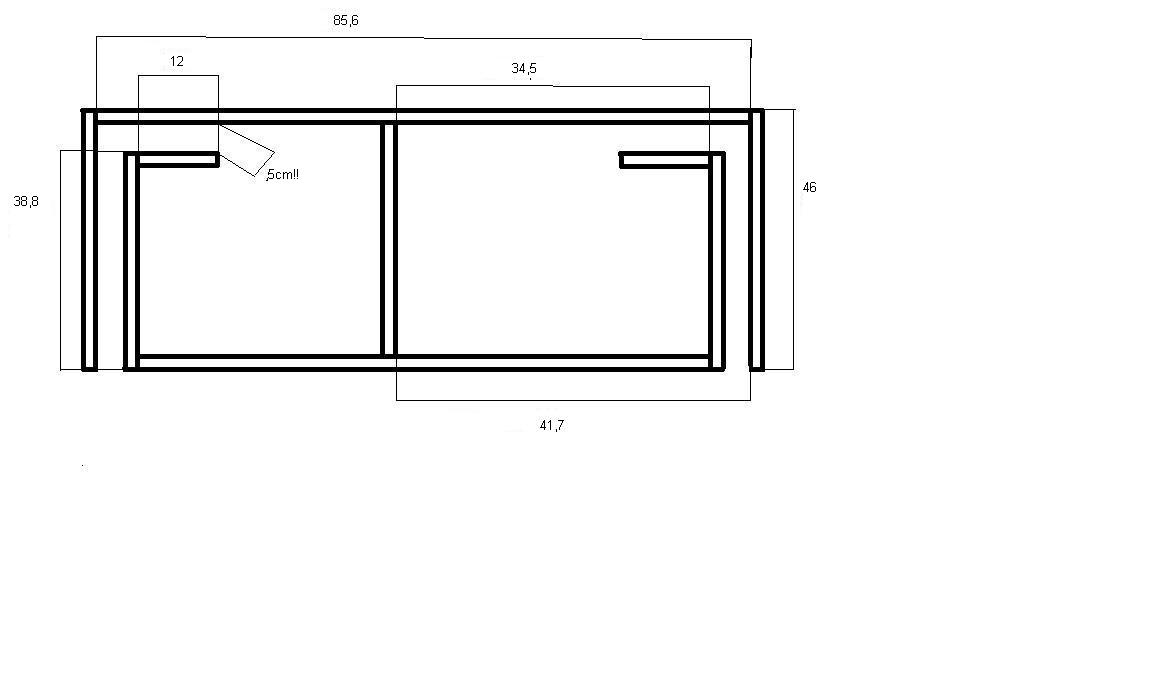

    hijacker4
    Rec. Vented Enclosure 2.25 cu. ft.
    63.72 liters
    co do strojenia to się nie znam ale na stronie zalecaja 38hz. fachowcy z rockforda wiedza co pisza;) serio ;) pozdrawia m
    #3 4050764
    bbartasswlkp

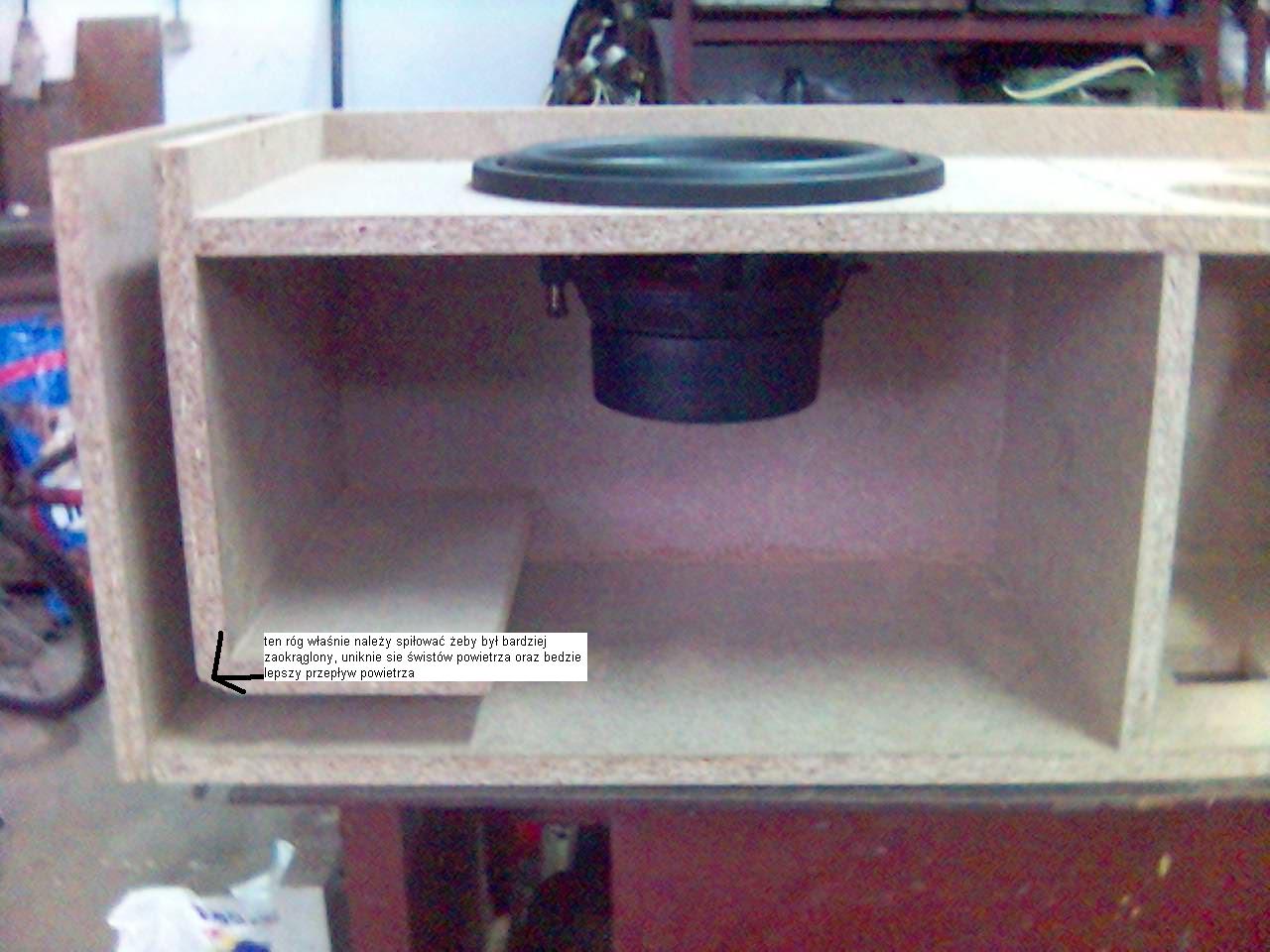

    Witam mogę wykonać tobie taki projekt skrzyni z portem prostokątnym ale musisz podac max wymiary jakie mogłaby mieć skrzynia ; wyskosć , szerokośc oraz głębokośc ale tak zeby byla odlagłośc od tylnej klapy 7-10cm i grubość materiału dobudowy skrzyni.Pozdrawiam Bartek
  • #4 4050782
    hijacker4
    Bartek potem wrzuc do tego posta to co wykonales ;) przyda sie nie tylko dla pcmax;) pozdro ;)
    #5 4050851
    bbartasswlkp
    oki ale nie każdy bedzie miał takie wymiary bagażnika jaka Kilov, i skrzynia może ci niezmieścić sie.Jeśli chcesz to moge wrzucić jak ci sie przyda pozdrawiam
    #6 4050894
    hijacker4
    Albo chociaz podaj wymiary i strojenie ;) dzięki
    #7 4060455
    bbartasswlkp
    załaczam obiecany projekt
    Obudowa do 2x Rockford Fosgate T112
