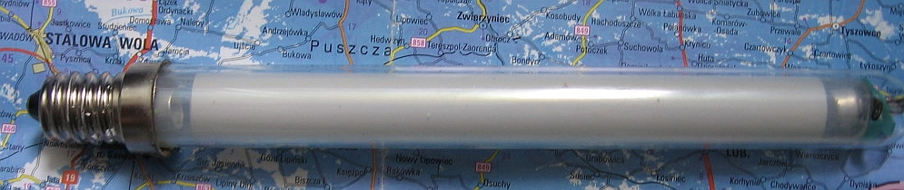

    Witam posiadam urządzenie owadobójcze które jest zbudowane z żarówki ultrafioletowej i wokół niej jest spirala z drutu. Mój problem polega na tym że żarówka nie świeci i jest brak napięcia na wyjściu żarówki. Na spirali jest ok. 400V prądu stałego. W środku znajduje się układ składa się z 4 kondensatorów, 3 diod i opornika, całość jest zasilana bezpośrednio z sieci 230V Proszę o pomoc w tej sprawi.

    Ta żarówka to za pewnie świetlówka UV, zasilana prosto z sieci 230V z startem "na zimno" przez powielacz. Chyba, że wsadzane są tam świetlówki dwu-elektodowe - bo taki wynika z postu wyżej.
    Część powielacza (x2) to zasilanie świetlówki, pozostała część (x3) to zasilanie siatki.
    Co może się popsuć?
    ; świetlówka
    Świetlówka zapalana "na zimno" niszczy dość szybko pokrycia emitującego na skrętkach po obu stronach świetlówki, które są przystosowane do zapłonu na gorąco.

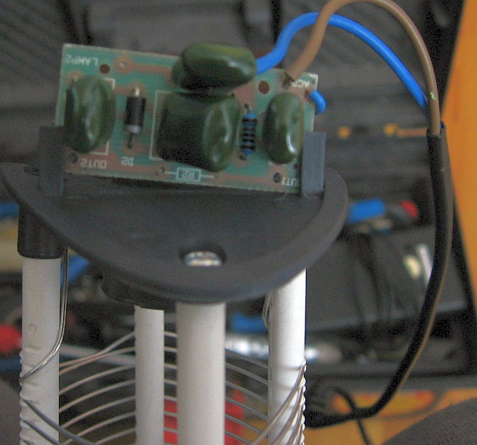

    Oto te zdjecia nie są najlepszej jakośc,i ale są:
    Urządzenie na owady 230V ??Urządzenie na owady 230V ??Urządzenie na owady 230V ??

    Dołączone zdjęcia przedstawiają płytkę z układem urządzenia owadobójczego po obu stronach i świetlówkę UV tego urządzenia

    Z zdjęć wynika, że świetlówka zasilana jest bezpośrednio z sieci 230V bez podwyższania napięcia (jest podlutowana pod punktów 230V)
    Redukcja prądu za pomocą rezystora jest w oprawce, ta świetlówka nie potrzebuje układu zapłonowego - jest po prostu neonówką z luminoforem.
    Coś mi się wydaje, że w części gdzie nie ma luminoforu (po obu stronach świetlówki) jest zadymienie (białawy nalot) - to może świadczyć o utracie próżni = trzeba kupić nową świetlówkę.

    Witam ponownie wcześniej oprawka żarówki była podłączona tak jak przedstawia rysunek i wtedy napięcie wynosiło 0 V lecz po mojej ingerencji przylutowałem bezpośrednio pod 230 V lecz i tak nie świeciła

    Świetlówka zasilana jest przez szeregowy kondensator, zastępujący rezystor
    Mimo tego świetlówka powinna się zaświecić, podłączona bezpośrednio do 230V - potem musi być podłączona przez sprawny kondensator; bo się uszkodzi.
    Dalej twierdze, że ona utraciła próżnie, jeżeli w zaciemnionym pomieszczeniu nie widać w ogóle jonizacji gazu na elektrodach

    Wielkie dziękuje za pomoc i rozwiązanie problemu wiec czeka mnie wymiana świetlówki
