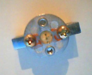

    Mam laser wymontowany z drukarki laserowej.
    Nie wiem jakie ma parametry i jak go podłączyć.
    Grawerowanie i cięcie laserem
    Może wiecie ?
    Jakie mogę mu podać bezpieczne napięcie /prąd?
  • #25 4050228
    VSS
    Może wiecie ?
    tym laserem zrobisz sobie tylko krzywdę, ona nadaje w podczerwieni, więc lepeij wyrzuć to do śmieci bo jak podłaczysz napięcie i za długo wnia popatrzysz możesz nie widzieć juz świata zbyt dokąłdnie.
    co do projektu to jest to czysta fantazja. diodą z dvd mozna co najwyżej grawerować w czernej tasmie izolacyjnej albo baaaaardzo cieknich plastikach choć to i tak twa godziny aby wyciąć jakąkolwiek dziurę.
  • #26 4050578
    seradam
    No cóż już trochę za stary jestem na takie błędy !!!
    Pobawiłem się trochę i sam stwierdziłem że się do niczego nie nadaje.
    Ale po wymianie samej diody pozostaje mi solidna optyka i aluminiowy korpus. I te elementy wykorzystam. Bo łatwiej pracować w świetle widzialnym.
