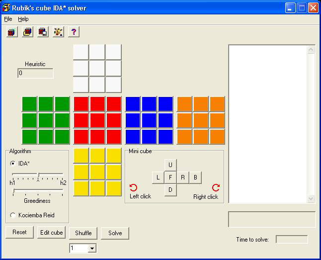

    Poniżej projekt robota układającego kostkę Rubika. Robot wykorzystuje do rozwiązania problemu algorytm szukania heurystycznego IDA*. Może być inspiracją dla osób zajmujących się konstruowaniem robotów i sztuczną inteligencją.
    Sam mechanizm obsługiwania kostki składa się z 2 ramion przekładających kostkę i stolika obracającego. Sama kostka skanowana jest przez kamerkę internetową, na jej podstawie rozpoznawany jest układ poszczególnych ścianek. Informacje przekazywane są do programu sterującego (jak widać na filmie), który odpowiedzialny jest za zinterpretowanie danych, obliczenie i przekazanie instrukcji do mechanizmu. Komunikacja w najnowszym sofcie odbywa się przez USB, co niewątpliwie jest kolejnym atutem.

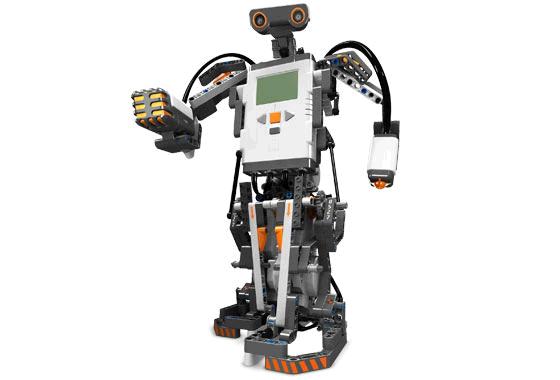

    Są to dosyć ciekawe klocki LEGO (LEGO MINDSTORMS) Najważniejszy element to ta cegiełka z wyświetlaczem. Jest to sterownik do którego można podłączyć serwa, czujniki światła, dotyku, dźwięku, dalmierz i inne ustrojstwa. Jest programowany przez USB lub Bluetooth. Zabawka ciekawa, ale niestety nie tania. LEGO opublikowało całą dokumentację i można programować sterownik nie tylko oprogramowaniem dostarczonym przez LEGO, ale też softem napisanym przez różnych zapaleńców i tu też mamy tego przykład. Nawet w polsce są organizowane kursy dla młodzieży wprowadzające w świat LEGO MINDSTORMS.
