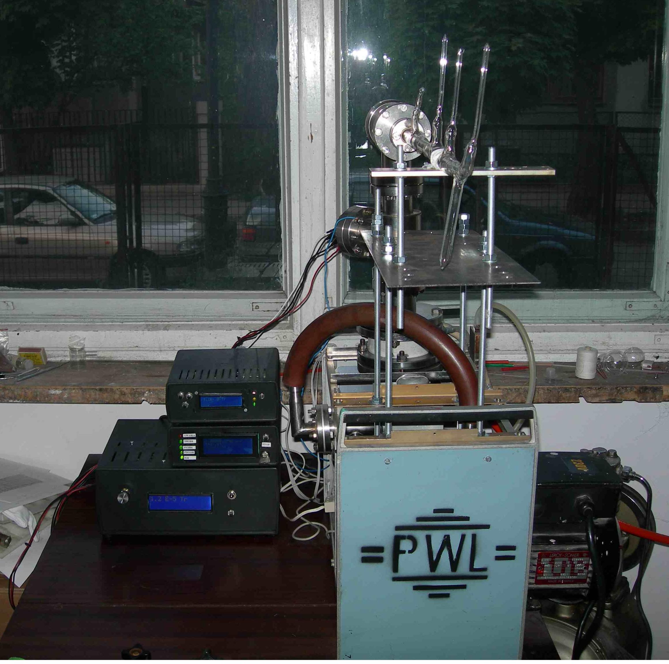

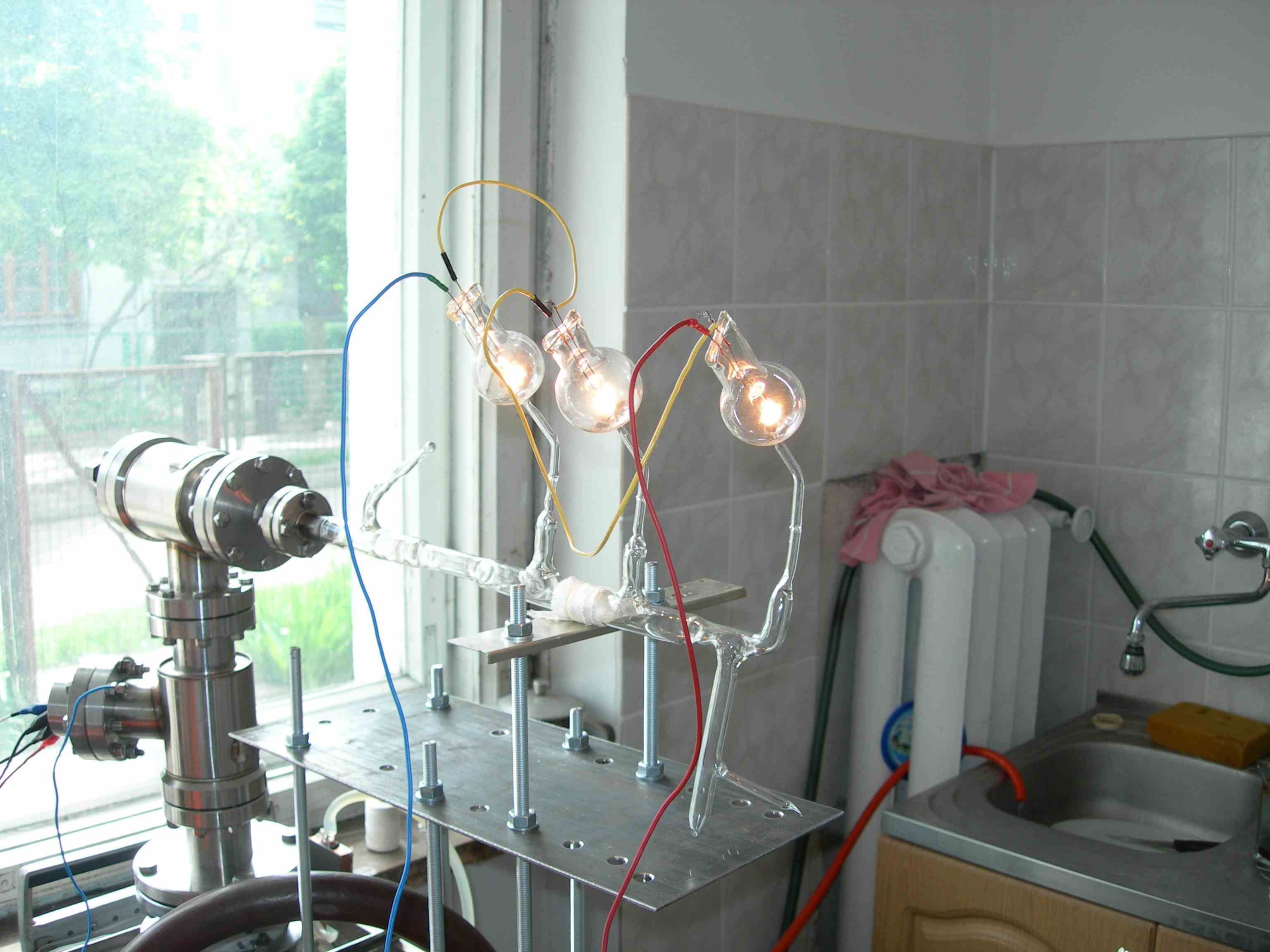

    Chciałbym zaprezentować tym razem mój układ prózniowy do pompowania przyrządów elektronowych (różnego rodzaju lamp) i innych przyrządów wymagajacych próżni rzędu 10^-6 Tr.
    W układzie pracują dwie pompy: obrotowa i dyfuzyjna.
    Schemat blokowy części próżniowej zestawu znajduje się w załączniku zp2006.jpg
    Pompa obrotowa pozwala pompować od ciśnienia atmosferycznego (ok. 760 Tr) do około 0,01 Tr. Jest to wystarczający poziom próżni wstępnej dla pompy dyfuzyjnej. Ciśnienie krytyczne tej ostatniej jest rzędu 0,25 Tr (powyżej tego ciśnienia pompa dyfuzyjna przestaje pracować).

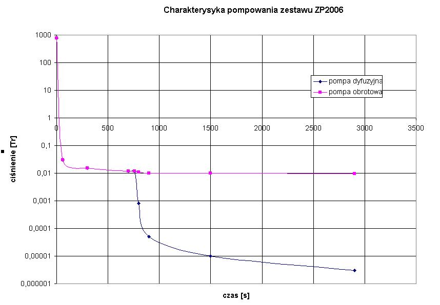

    Pompa dyfuzyjna pozwala na uzyskanie ciśnienia 0,00001 Tr w czasie kiludziesięciu minut, zaś po kilku godzinach jest możliwe uzyskanie ciśnienia nawet 0,0000005 Tr.
    Typową charakterystykę pompowania przedstawia załącznik charakterystyka.jpg.Dalsze obnizenie ciśnienia można uzyskać przez zastosowanie pompy jonowo-sorpcyjnej.

    Jako pompa próżni wstępnej pracuje pompa 2002 BB Alcatela, o szybkości pompowania około 37 l/ min.
    Pompa dyfuzyjna jest typu PDO100, produkcji Unitra-Unima o szybkości pompowania 100l/s.
    Ze względu na znaczny koszt próżniomierzy próżni wstępnej jak i wysokiej byłem zmuszony wykonać je we własnym zakresie.
    Próżniomierz próżni wstępnej mierzy w zakresie 0,15 Tr-0,001 Tr, próżniomierz próżni wysokiej od 0,001 Tr do 0,000000001 Tr.

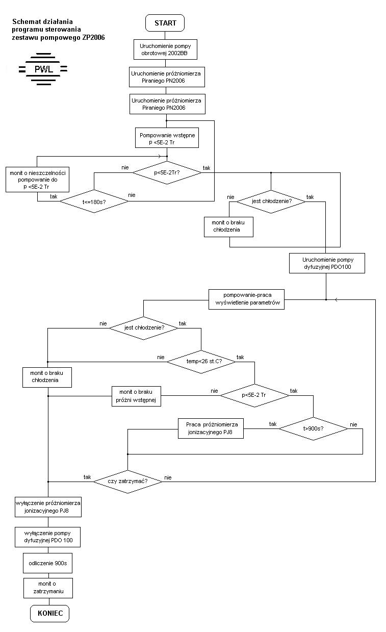

    Oddzielną kwestię stanowi sterowanie układu. Nie zastosowałem wprawdzie zaworów automatycznych, jednak blok sterowania czuwa nad właściwym poziomem próżni wstępnej oraz obiegioem chłodzenia, wymaganym przez pompę dyfuzyjną. Wymagało to także samodzielnego wykonania czujnika wody przepływajacej; temperaturę mierzy popularny DS18B20.

    Pochwalam bardzo ładnie przedstawiony schemat programu.
