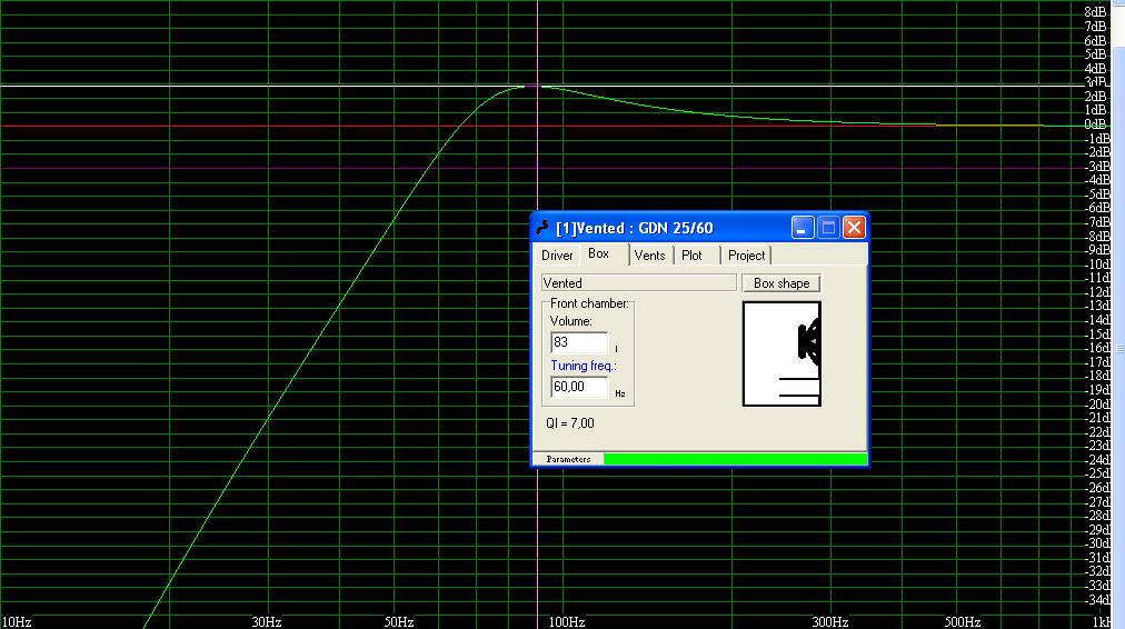

Mam taki zestaw przetworników:
4 x GDN 25/60
2 x GDM 16/150
2 x GDWT 9/80
wzmacniacze:
2 x 120w ---> 4 ohm
2x 50w ----> 8ohm
Kolumna:
Objętosc netto---> 83l
Strojenie-----> 60hz
Bass reflex---> 2x10cm o długosci 8,2cm
lub 26,4cm na 5cm o długosci 14,5cm
Pasmo----> 64-18000hz
Zastanawiam się czy zastosowac osobne komory dla GDM-a(dodam, że ma on kosz zamknięty) i dla GDWT ???
Do tego jako uzupełnienie najniższego basu dojdzie subwoofer aktywny 225w 25-100hz o objętosci 100l strojony bedzie na 25-35hz
Co do zwrotnic rozmyślam nad:
http://allegro.pl/item206084040_zwrotnica_3_drozna_sl_ot_janbo_gwarancja_tonsil.html
Częstotliwość podziału 800/6500 Tłumienie 6/6/6/6
http://allegro.pl/item210101429_zwrotnica_3_drozna_stx_gwarancja_do_tonsil_diora.html
Częstotliwość podziału 800/5500 Tłumienie 12/12/6/6
ta STX-a najbardziej chyba by mi pasowała, ale jakościowo nie wiem czy będzie zbyt dobra chodź do stx-a to ja nic nie mam ;p.
Jeszcze mam możliwosc zakupu od znajomego używane 2 zwrotnice Visatona http://www.visaton.de/en/1/5/291.html
ale ich podział nie za bardzo mi pasuje 1600/6000 to raczej chyba dla słabego GDM-a a mój do słabych raczej nie należy
O to projekt tych kolumn oraz podłączenia głosników do wzmacniaczy.
Za wszelką pomoc i porady z góry dzięki!
