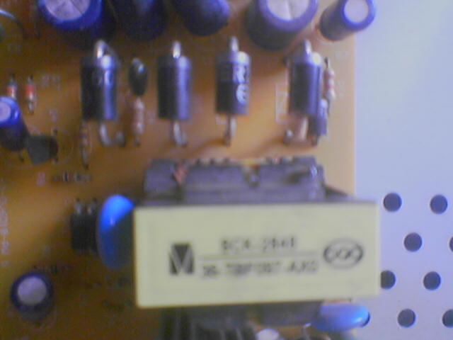

    Posiadam plytke zasilania od tunera cyfrowego INTERSTAR. Interesuje mnie czy da sie ja wykorzystac do zasilenia jakiejs koncówki mocy?
    Na wyprowadzeniach pinów są oznaczenia:
    -30v
    -22v
    -GND
    -12
    -GND
    -8v
    -GND
    -5v
    -GND
    -3,3
    Jeżeli da rade tym jakąś końcóke zasilić to prosze o porady i sugestie jaki kit byłby najlepszy (dlatego kit bo nie mam doswiadczenia w robieniu trawieniu płytek)....

    Obawiam się, że wydajność prądowa tego zasilacza dyskwalifikuje go do zasilania końcówki mocy. Co najwyżej wzmacniacz słuchawkowy.

    Wiadomo ze nie chodzi mi o zasilenie niewiadomo czego...
    Chodzi o to czy da rade np koncówke 30watowa zasilic
    Potrafi to ktos stwierdzic?

    hmmm... wyprowadzenia pinów podałem w pierwszym poście...
    Na obudowie widnieje napis:
    AC85-250V/(+-)10%
    50-60hz MAX 30W

    raczej wzmacniacza na tym nie zrobisz, bo 30W moc maksymalna podana jest prawdopodobnie dla wszystkich wyjść (choć nie wiadomo ile watów przypada na każde napięcie). A w brew pozorom wzmacniacz 30W, to nie jest takie coś co nie jest nie wiadomo czym:). Nie ulegaj manii napisów 1000W:).
    Zasilacz ten możesz bardziej wykorzystać w domowym laboratorium elektrycznym do zasilania układów i prostych konstrukcji, nie pobierających dużo mocy.
