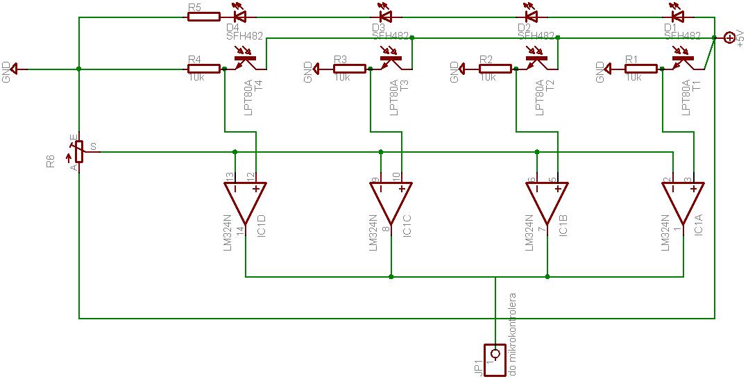

  • #10 4067581
    lord_dagoth
    Poziom 25  
    Posty: 860
    Pomógł: 68
    Ocena: 6
    zrobiłem na szybkiego schemat, naprawde przepraszam za jego jakość oraz hmmm... "metody" użyte do zrobienia jego, ale idea mniej więcej jest oddana. Nie widać tylko na nim dwóch nóżek wzmacniacza, jedna do zasilnia +5V, druga do masy idzie.
    I mam pytanie... czy to będzie działało? ten schemat od poprzedniego różni się tym, że jest dodana jedna dioda, jeden fototranzystor oraz dwa wzmacniacze podwójne zostały zamienione na jeden poczwórny.
    Mam jeszcze takie jedno pytanie... jaka jest rola rezystorów podciągających? oraz jeżeli w poprzednim schemacie, przy 3 diodach miał on wartość 68 omów, to przy 4 diodach jaką ma mieć rezystancje? i jak to się liczy? (podstawowe wzory znam z fizyki... tylko nie wiem które stosować i jakie wartości podstawiać... -.-)

    #11 4068053
    Paweł Es.
    Posty: 6981
    Pomógł: 1236
    Ocena: 692
    Nie zwieraj bezpośrednio wyjść LM324, bo ci nie będą działać !!!
    Rezystory podciągające stosuje się w przypadku jeżeli komparator ma wyjście typu otwarty kolektor (np. w LM339) - układ wymusza tylko stan niski wyjścia a drugi stan jest uzyskiwany przez podciąganie rezystorem do Ucc.
    LM 324 wymusza oba stany wyjściowe (wysoki i niski) i nie wymaga rezystora.
    Czy te diody to oświetlają bezpośrednio te fotoelementy czy to będzie praca odbiciowa ?
    R=(Ucc-N*Ud)/Id
    R - wartość rezystancji ograniczającej prąd. (wybrać wartość z szeregu 5% rezystancji)
    Ucc - napięcie zasilania
    N - ilość diod w szeregu
    Ud - napięcie na diodzie przy założonym prądzie diod
    Id - założony prąd diod świecących
    oczywiście N*Ud musi być mniejsze od Ucc, by powyższy wzór miał sens
    Moc użytego rezystora (ważne przy wyższych napięciach zasilania)
    Pr > (Ucc-N*Ud)*Id - wybieramy najbliższą wartość z dostępnego szeregu mocowego
    Pewnie jak zmienisz na 62Ω to wystarczy
  • #12 4068163
    lord_dagoth
    Poziom 25  
    Posty: 860
    Pomógł: 68
    Ocena: 6
    no więc tak... to będzie praca odbiciowa, jeżeli chodzi o diody.
    A jak mam rozwiązać problem tych wyjść z wzmacniacza? bo będę posiadał 4 zestawy takich czujników... i chce, żeby mikrokontroler reagował na zmiany któregokolwiek z czujników, jednocześnie nie zajmując mu aż 16 nóżek.
    Czy muszę dodać do tego jeszcze jeden mikrokontroler, który będzie odpowiedzialny za obsługę tych czujników i wysyłał odpowiednie sygnały do głównego mikrokontrolera?
    a tak poza zwieraniem tych wyjść to wszystko jest ok? jeszcze dodam, bo zapomniałem, że wartość potencjometra to 100k.
    Wielkie dzięki za cierpliwość i pomoc :)

  • #14 4068462
    lord_dagoth
    Poziom 25  
    Posty: 860
    Pomógł: 68
    Ocena: 6
    hmmmm... temat multiplekserów jest nieco dla mnie skomplikowany, chyba łatwiej byłoby mi wykorzystać jakiś mikrokontroler rodziny AVR, i go odpowiednio zaprogramować ;)
    I jeszcze małe pytanko... czy jeżeli przy diodach pozostawie 68 omów, to będzie dobrze? bo ta tolerancja i tak wynosi 5%.
    Czyli tak poza łączenie tych wyjść z LM324 to wszystko jest ok, tak?
