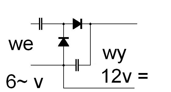

    Szukam jakiegoś schematu prostej przetwornicy do Rometa Charta z 6V na 12V? Mam instalację 6V i chcę podłaczyć obrotomierz zasilany 12V. Najlepiej aby ta przetwornica składała się z kilku części i żeby można ją było zlutować w "pająka"
    Zna ktoś takie coś? :)

    To, czego szukasz, to przetwornica "step-up", np. MAX642 lub MAX662. Układy te sa niestety troche drogie, zamiast tego można spróbować prosty układ z generatorem na "555" i podwajacz napięcia na 2 diodach (Shottky!) i 2 kondensatorach.

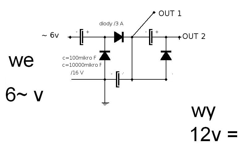

    Dzięki Zdzislaw111. A mógłbyś mi podpowiedzieć jakiej pojemności te kondensatorki powinny być? ;) A żeby przetwornica nadawała się do ładowania akumulatora 12V? Z silnika wychodzi niecałe 2A 6V~. Też wystarczy ta co mi podałeś? Czy musi być już inny? Też żeby było proste ponieważ przy większych się gubię i zamiast sukcesu zawsze sie coś zjara :P Schemat również mile widziany :)

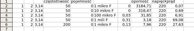

    MOŻESZ ZMONTOWAĆ TEN UKŁADZIK POWIELACZA.
    W praktyce musisz dokonać pomiaru napięcia i prądu ponieważ zmienne napięcie z cewki ma różną częstotliwość, a od tego zależy napięcie i prąd wyjściowy z
    powielacza. napięciem zbytnio nie przejmował bym się ze względu że wydajność cewki to 2A .
    Na wyjściu powielacza będzie na out 1 0,5prądu , a na out 2 0,33 prądu przy zachowaniu napięcia out 1 - 12 V out 2 - 18 V (nie wywołując nadmiernego spadku napięcia w obu przypadkach poniżej 6 V)
    <img src="https://obrazki.elektroda.pl/100_1183650616.jpg">
    <img src="https://obrazki.elektroda.pl/57_1183650666.jpg">
    https://obrazki.elektroda.pl/61_1183650744.jpg
    przepraszam pojemności 100 lub 1000 mikro F/ 12 lub 16V

    A mam jeszcze jedno pytanie: Czy to tej przetwornicy co dał zdzislaw111 muszą być kondensatory KSF czy wystarczą zwykłe elektrolityczne?

    Witam. Przepraszam za odkop, ale mam pytanie co do pierwszego schematu, ktory wrzucił zdzislaw111. Jakie mają być te diody i jaką pojemnosc maja miec kondesatory?
