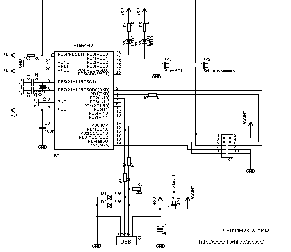

    Chciałbym zaprezentować wykonany przeze mnie programator do układów firmy ATMEL. Projekt został zaczerpnięty ze stronki
    http://www.fischl.de/usbasp/
    PCB wykonane u Barańskiego ( www.baranski.net.pl ). Niestety o potrzebie zastosowania zenerków na 3.6V dowiedziałem sie po wykonaniu PCB więc trzeba było dolutować je od spodu :)
    W załączniku macie wszystko co potrzeba do zbudowania tego programatora :
    -schemat
    -PCB ( już z miejscem na zenerki)
    -avrdude + graficzna nakładka AVR8_Burn-O-Mat
    -giveio + instrukcja jak to zainstalować
    -libusb0
    Przy poprawnym zmontowaniu i zaprogramowaniu uP + fusy układ działa bez problemu i jeszcze mi sie nie zdarzyło jak narazie by wyskoczyły jakieś błędy w zapisie , odczycie albo weryfikacji
    Obdowe wykonam po miesiącu bezawaryjnej pracy bo narazie nie wiadomo czy warto :)

    Mateusz120986
    Specjalizuje się w: mikrokontrolery

    i rada dla autora: w cyfrówce chyba nie takie straszne ale w analogu nalezy unikać poligonów nie połączonych z masa ( takich 'wiszących w powietrzu') robiłem kiedyś stabilizator dość precyzyjny i ten mały szczegół na PCB wpływał na tętnienia na wyjściu o kilkadziesiąt mV
    programator bardzo fajny 6/6

    Mam dwie uwag odnośnie schematu.
    1. Dlaczego rezystory szeregowe linii danych USB maja wartość 69 Omów?
    Według specyfikacji USB terminacja powinna mieć wartość 28-44 Omów dla transmisji full speed 12Mb/s oraz 44.5-49.5 Omów dla transmisji HighSpeed 480Mb/s. Dlaczego użyto innych wartości?
    2. Diody 3.6 Volta są wykorzystane wyłącznie podczas stressu 5V - zwarci 5V we wtyczce USB do linii danych. Dodatkowo, jeżeli procesor jest wykonany w technologi z zasilaniem 5V wówczas taki diody są zbędne. Co więcej sygnał danych może mieć amplitudę do 4.4V, a więc diody zniekształcą sygnał.
    Bardzo proszę o nazwę dokumentu w którym zalecono wykorzystanie takich diód.
    Pozdrawiam,
    Michal
  • #20 4053564
    Mateusz120986
    1 Nie wiem czemu takie rezysty zostały użyte, ale dla mnie najważniejsze jest, że działa :) możesz sie zapytać autora projektu pod adresem tfischl(_at_)gmx.de
    2 nazwa dokumentu ... proszę bardzo ... ten dokument to sie nazywa DOŚWIADCZENIE :)... wile osób robiło już ten programator i nie każdemu działa bez tych diod( u mnie tez nie działało). Nie bardzo rozumiem co oznacza "podczas stressu" ale w specyfikacji pisze,że USB poziomy napięć na liniach danych są 3,3V , a uP daje na wyjściu 5V tu masz linka do tego samego programatora wykonanego przez kogoś innego i też stosowali 3.6V zenki bo im po prostu bez nich nie działało.. https://www.elektroda.pl/rtvforum/topic737159-30.html
    pozdro :)
