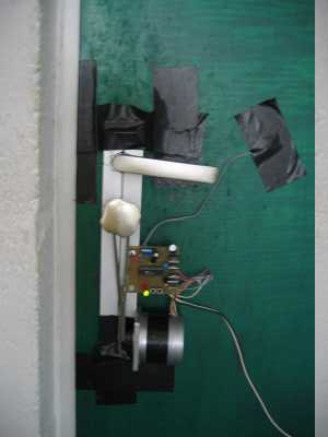

    Dzisiaj projekt mechanizmu otwierającego drzwi. Za klucz służy kod wprowadzany przez pukanie. Gdy zostanie rozpoznany i zaakceptowany, mechanizm otwiera zamek w drzwiach.
    Urządzenie składa się z dwóch części. Elektronicznej odpowiedzialnej za rozpoznanie i zaakceptowanie kodu oraz elektromechanicznej pozwalającej otworzyć drzwi. Znacznie łatwiej jest zaaplikować urządzenie w drzwiach, gdzie zamek otwierany jest okrągłą gałką. Wystarczy wtedy dwukierunkowy silnik połączyć z nią za pomocą paska.

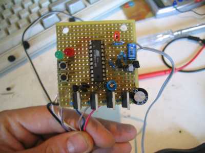

    Jeśli chodzi o część elektroniczną, to w gruncie rzeczy wystarczyłoby ją zbudować z mikrofonu, prostego wzmacniacza i mikrokontrolera odpowiedzialnego za wszystkie operacje. Jako kontrolera użyto tu ATTiny2313.
    Niestety autor nie umieścił wsadu do kontrolera. Jednak sprowadza się on do interpretacji kodu i uruchomienia motoru w odpowiednim trybie (zamykanie/otwieranie)

    Jestem początkujący więc może moje obawy są bezpodstawne, ale zastanawia mnie czemu reset jest podpięty do vcc.

    Twoje obawy są bezpodstawne. Zauważ, że przy RESET znajduje się ukośnik ( /RESET ). Znaczy to, że chodzi o logikę z inwersją. W tym przypadku podanie zasilania to logiczne "zero" dla resetu.
