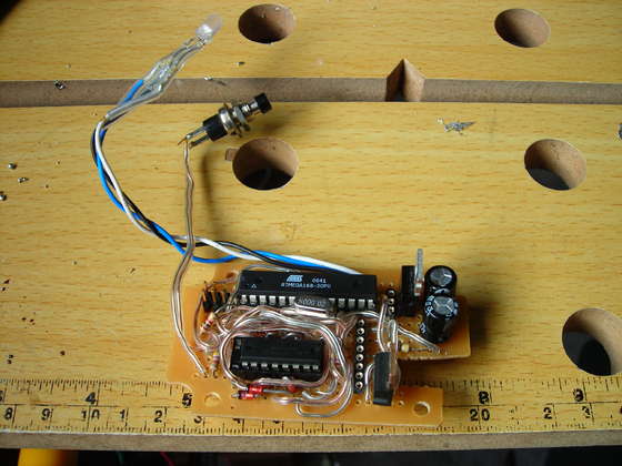

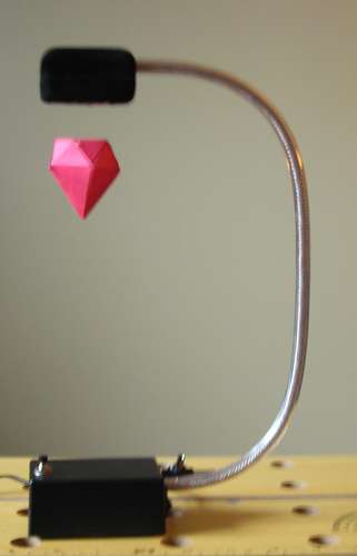

    Tematem artykułu jest lewitator elektromagnetyczny zbudowany potrafiący utrzymać w powietrzu jakikolwiek przedmiot zawierający w środku magnes (o rozsądnym ciężarze).
    Urządzenie różni się od tych dostępnych w sklepach (np. lewitujących globusów) tym, że tutaj przedmiot jest utrzymywany w powietrzu dzięki balansowaniu siłami zamiast dobrania odpowiedniej konfiguracji magnesów w stosunku do konstrukcji.
    Jest to możliwe dzięki zastosowaniu mikrokontrolera i czujnika podczerwienie, który detektuje położenie obiektu. Następnie mikrokontroler ma za zadanie utrzymać obiektu na zadanej wysokości według dobranych parametrów.
    Wysokość zależy od ciężaru obiektu i siły magnesów w obiekcie. Wysokość jest ustawiana przez przytrzymanie obiektu w powietrzu między magnesem a sensorem i naciśnięciu przycisku.
    Aktywny lewitatorAktywny lewitatorAktywny lewitator
    Obiekt będzie lewitował w punkcie gdzie siła grawitacji jest równa sile wytwarzanej przez magnesy. Program cały czas działa aktywnie, więc wysokość jest cały czas sprawdzana i utrzymywana.
    źródło http://www.instructables.com/id/E04KZEEF2FRVEHF/
    program http://www.instructables.com/files/orig/FL3/38P8/F2FRVEKZ/FL338P8F2FRVEKZ.zip
