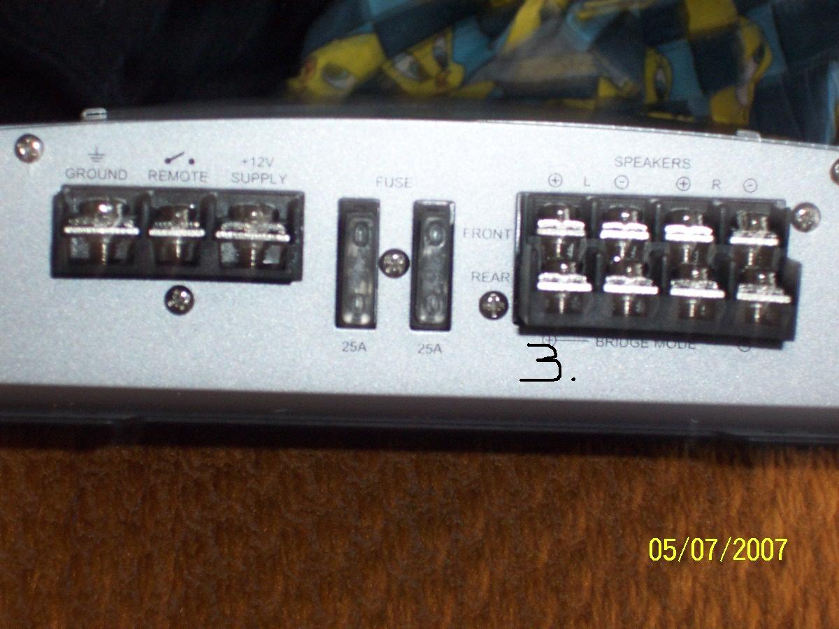

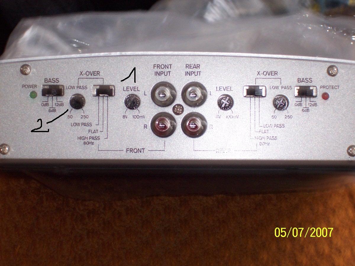

    Witam. Sprawa niby prosta. Radio pionka 2800 głośniki ESK 165 i wzmacniacz Blaupunkta MK II 4. Wszystko gotowe do podłączenia ale... Jak ustawić pokrętła na wzmacniaczu żeby nie zmarnować roboty.
    Pionier 2800, ESK 165, Blaupunkt MK II 4, jak poustawiać?
    1...Jak ustawić
    2... Jak ustawić

    3...Jak zmostkować
    Poproszę łopatologicznie bo mam małe o tym pojęcie.

    nmaciek
    jesli chodzi o 3 pytanie to tam kolo tej literki 3 pisze bridge mode i przy jednym gniastu jest plus z lewej i ostatnim z prawej na koncu jest minus wystarczy tylko w tamte dwa podlaczyc

    djlukas
    jezeli chodzi o level to ustawiasz na dobrej jakosci utworze na radiu na jakies 80-90% (bas na jakies zero) i pozniej na wzmaku ustawiasz powoli poziom glosnosci do momentu jak ci glosno pasuje maksymalnie do zaczynających sie zniekształceń(charczenie)
    X over ustawiasz na flat a tego pokretła 2 nieruszasz.
