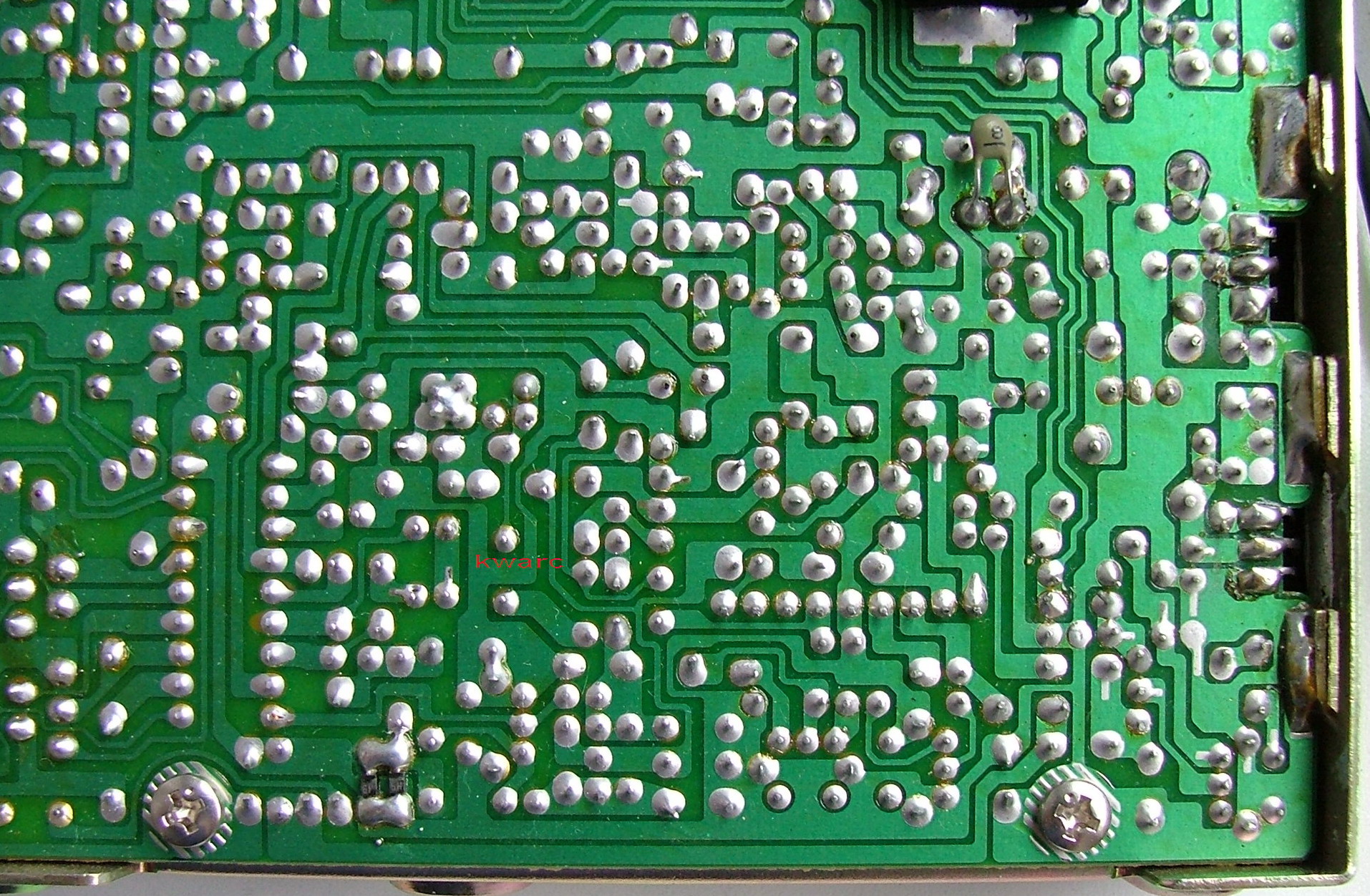

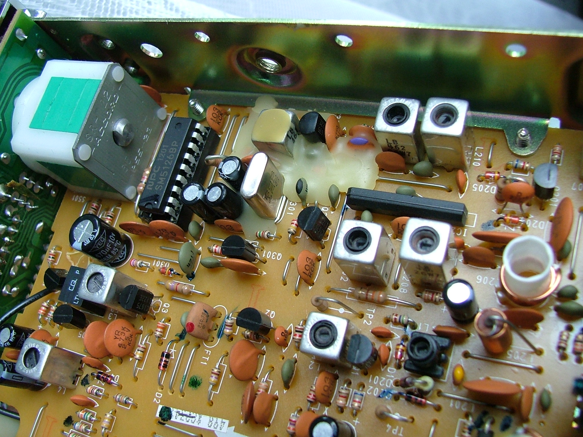

    Koledzy mam radio president taylor classic podobno z niemiec, ale dziwne, bo na pelna czterdziestke w am i fm oraz 4 waty w obu modulacjach. Problem mam taki, ze jest przesuniete o jeden kanal. Aby nadawac i odbierac na dziewietnastym kanale radio musi byc u mnie na 18. W radiu nie ma sladu przerobek, ani przeciagania kwarcu. Kwarc 10,240. Jak go przeciagnac o 10khz w gore?

    Skąd tu się wzięła podstawka? Czym to stwierdziłeś ? Zmierz czy częstotliwość jest przesunięty równo o 10kHz, być może problem stanowi coś na drodze encoder>synteza
    PS. Ta synteza wymaga szczególnych środków ostrożności, więc patrz co robisz

    Podstawka pod syntezą ? troszkę dziwne, wosk na VCO - nie wygląda na orginał. Filttr I pośredniej wygląda na 10.75 (S?), w oryginałach był 10.965. Najważniejsze wykonaj pomiar częstotliwości gdzie radio faktycznie "stoi"

    Jeśli trafiony SM strzałem z zewnątrz, to będzie po zawodach. gregorio27 lepiej idźmy już spać....to jest 10,7S
    Czekamy na pomiar na wszystkich kanałach, a do prób 19-stki raczej bym unikał....
