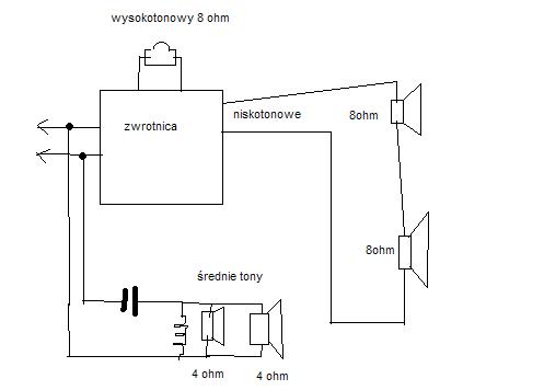

    Jak najprosciej oddzielic średnie pasmo na głosniki średniotonowe? Nie chodzi mi tu o jakis mega efekt chcę poprostu aby te głośniki zadziałały w kolumnie dwudroznej.

    chodzi mi o to ze mam kolumne 2-drozną i chce dodać do tego sredniotonówki jak dodam bedzie 3 way :D dzieki za rade ale nie bardzo rozumiem jak to ma wygladać, ale ten kondensator musi być suchy prawda?

    Sam kondensator nic tu nie pomoże. Dla oddzielenia pasma średniotonówki stosuje się kondensator i cewkę połączone w szereg. Z tym że najpierw ma być kondensator potem cewka połączona z głośnikiem. Średniotonówkę musisz jeszcze na dodatek połączyć w przeciwfazie bo inaczej ją uszkodzisz. A jeżeli chodzi o obliczenie tych elementów to kondensator oblicza się dla dolnej częstotliwości podziału, a cewkę dla górnej.

    Gdzieś to wyczytał? Średniego podłącza się odwrotnie po to aby sygnały były zgodne w fazie. Tożto herezje :(
    Ad2. Tak możesz zrobić taką zwrotnice. A w ogóle po co chcesz 2way na 3way?

    bo fortepianu w ogóle nie słychać basy są całkiem całkiem wysokie tez ale średnich w ogóle prawie nie słychać, kolumna samoróbka. czy moge to tak podłączyc?? I jakie wartosci musza mieć kondensator i cewka/ SKad dorwać taką cewke? Na cewach sie w ogóle nie znam :/

    Po pierwsze to jeżeli chcesz dodać głosnik średniotonowy niestety musisz zaingerować w cała zwrotnicę tzn zrobić inną od nowa.
    Co do cewki to http://pl.wikipedia.org/wiki/Cewka i www.google.pl
    a cewki możesz kupić np tu www.polink.com.pl albo nawet www.stx.pl
    Poczytaj też o łączeniu rezystancji. Nie podłączaj dwóch 4omowych średnich bo to jest zbędne, zreszta na tym rysunku co podałeś (ostatnim) wypadkowa impedancja będzie wynosić 2ohmy co jest rzeczą raczej niespotykaną w kolumnach domowych. Dodatkowo musiałbyś obliczać cięcia zwrotnicy pod konkretne, inne impednacje różnych przetworników, bas, średni, wysoki. Najprostsza zwrotnica do średnich to tak jak pisał kolega wyżej - kondensator jedynie. Taki głośnik będzie zabezpieczony "od dołu"
    Do tego wszystkiego należy dodać, że średniotonowy musi być w osobnej komorze, a dlaczego to chyba wiadomo...
    http://audiomania.info/grafika/zajaranyy/audio_img01.jpg
    Ta zwrotnica się nie nadaje poniewaz jest obliczona pod głosniki 8ohm a Ty masz 4 z tego co widzę.
    Polecam program ZWSET.

    Daj pod srednoitonowke cewke 0,22mH w szereg,rezystor 4,7ohm/5W , kondensator 10uF(tylko nie elektrolit, pod basy w szereg cewke 2,4mH i za cewka daj do basu rownolegle- (polaczony w szereg rezystor 8,2ohm/10W z kondensatorem 22uF/100V) a wysokotonowy polacz w szereg z kondensatorem 1uF-2,2uF,rezystor 2,2ohm/5W i jak lubisz depnac to proponuje jeszcze cewke zabezpieczajaca/tlumiaca niechciane czestotliwosci polaczona rownolegle do wysokotonowego- nawin na malej szpulce drutem DNE 0,2-0,3mm tak aby miala okolo 8-9ohm impedancji-ona wytlumia takie czestotliwosci niechciane w glosniku wysokotonowym. zobacz-moze Ci to bedzie odpowiadac. pozdro
    A te sredniotonowe 4ohmowe to polacz ze soba szeregowo-by mialy 8ohm i w przeciwfazie (odwrotnie plusem i minusem do basow i wysokotonowego)

    Mój nie musi (chyba), bo ma zamknięty kosz.
    Czyli zabiezpieczyć od dołu dodajac jeden kondensator 2,2 mikro w szeregu z tweterem?
