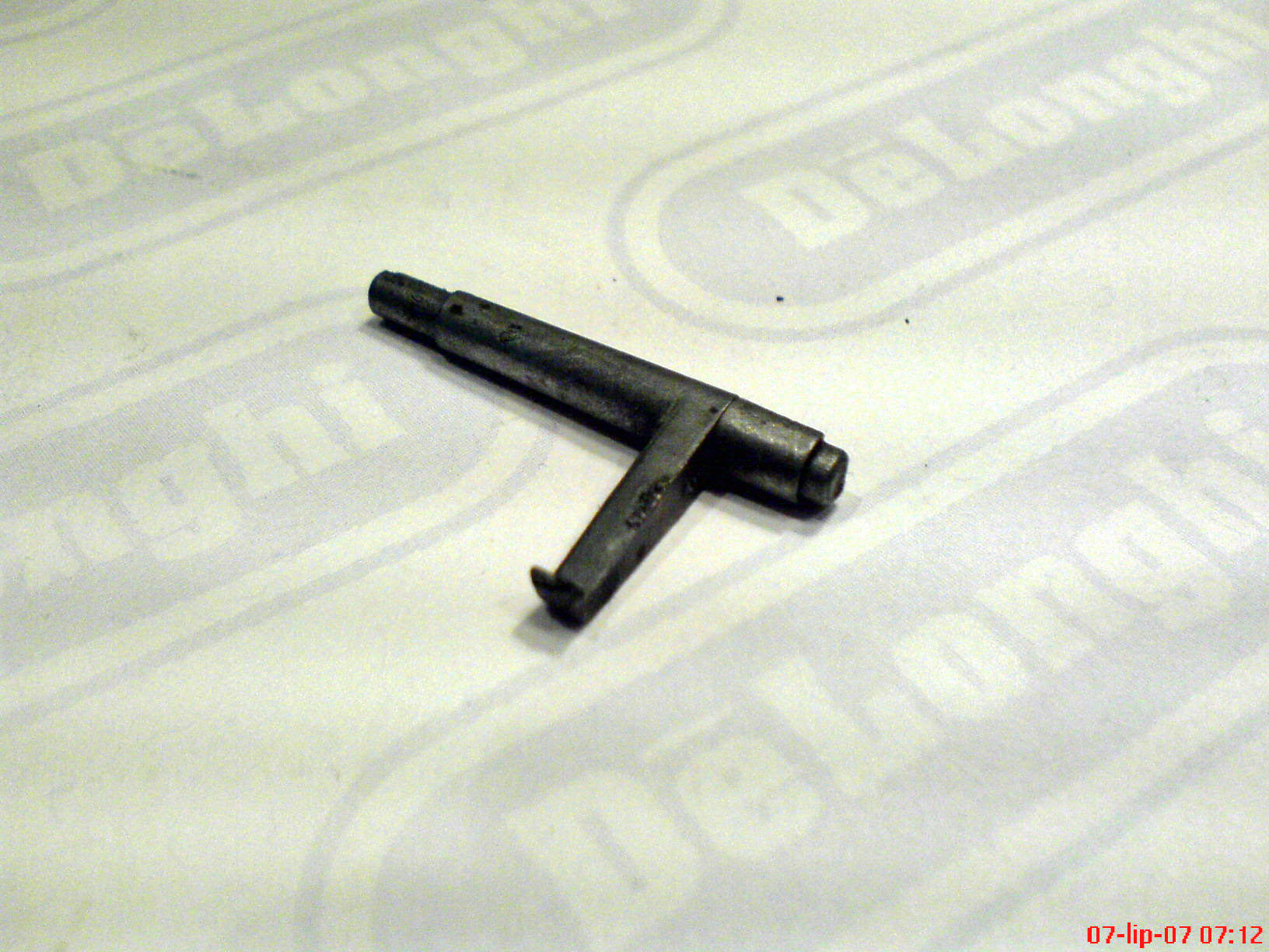

    Temat jak wyżej.Wszystko sprawdzone i wygląda na dobre a programator zacina sie w określonych miejscach za każdum razem. Czy spotkał sie ktos z takimi objawami w gracji.

    Witam. Jezeli te okreslone miejsca , to dwa skoki po 2 i dalej dwa skoki po 5 , nalezy zatem dostac sie do mechanizmu i troche zmniejszyc naprezenie blokady poprzez delikatne scisniecie sprezyny rozpierajacej (jezeli wszystkie inne elementy napedu sa dobre).To pomaga - sprawdzone.

    A może byś tak określił precyzyjnie w których miejscach (po ilu skokach za konkretnym programem).
    :arrow: andrzej-jur
    Wyraźnie pisze, że to Gracja, a nie peeska. Nie wprowadzaj ludzi w błąd.
    Prawie pewne, że powodem zacinania się jest ten metalowy wihajster:
    Gracja PDG 585C - zacina się programator w określonych miejscach
    A już taki tekst "Wymontować programator z pralki i przeprowadzić demontaż" nadaje się do działu "Na wesoło". Takie zabawy może sobie robić jak ją zezłomuje.

    Witam ponownie. Dzis wymieniłem programator, który dostałem do kolegi z używanej pralki.Po kilku próbach wszystko jest ok pralka śmiga.Wyjęty programator posłuży zatem do celów badawczych.Dzięki za podpowiedzi i za zainteresowanie.Temat zamykam.
