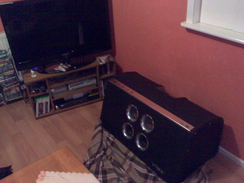

    To jest magnat tribal x four.
    Tak btw to by mieć lepsze porównianie to to jest fotka pokazująca Vibe bandpass 4ht AC PRO Twin 15" w porównaniu do TV 40 cali, to dobre porównanie.
    https://obrazki.elektroda.pl/99_1183851645.jpg
