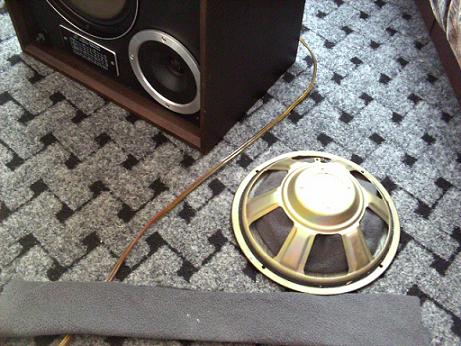

    Witam chciałem się zapytać czy ktoś z was wie jak ulepszyć w tych kolumnach membrane bierną ?
    Mam taki problem dodaję wiecej basu to membrana bierna zaczyna nie wyrabiać i po chwili słychać stukot, a głosnik basowy jeszcze smiało może dostać mocy i nie bedzie charczeć. Może ktoś z was wie jak zrobić mniejszy skok membranie biernej? Albo wie i sam już coś z tym zrobił ?
    Głosniki jak i membrana bierna są w 100% sprawne wszystko dobrze podłaczone.
    Dzięki za pomoc.

    Powodem może być wypracowane (zbyt miękkie) zawieszenie. Obudowa nie ma żadnych nieszczelności?

    Witam, posiadam takie same paczki oraz taki sam problem. Słyszałem o rozwiązaniu takim jak symetryczne przykejanie monet pod spód membrany biernej, aby ją dociążyć i tym samym zapowiedz nadmiernym jej wychyłom z tym, że zmienią sie jej właściwości oraz strojenie kolumny.

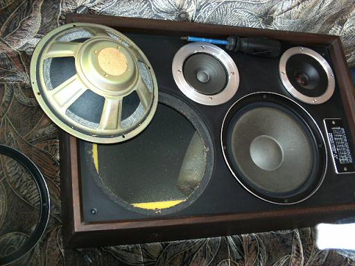

    Ciekawe rozwiązanie z tą monetą tyle, ze bedzie trzeba wyjąć tą tekturke może własnie dlatego jest taka lekka i mocnego dostaje wychyłu, bo jest słabo dociązona. W srodku w kolumnie mam grubą gąbke i dziwnie wywiniętą czy to oryginalnie tak ma być?Zastanawiałem sie czy dookoła kosza membrany biernej nie oklejic go jakąś siateczką co bedzie wpływało na mniejszy opór powietrza na membrane bierną czy to może być dobry pomysł?

    Mnie sie wydaje, że w tych kolumnach nie stosowano gąbki jako wytłumienia, ktoś chyba musiał juz tam grzebać. W moich jest wata szklana(chyba wata) w folii.

    Wymysliłem nowy patent. Między kosz, a membrane włożyłem materiał, a dokładnie zwinięty polar. Głosniki pracują z takim samym wychyłem membrany nic nie stuka mogę naprawde głośno puscic muzykę gra ładnie i czysto i jest naprawde ogromny bas ;)Jestem ciekaw czy ktoś wymyślił jeszcze coś lepszego? Bo może jest lepszy sposób ?

    Zrobiłeś z tego polaru tłumik-odbojnik :). Z pewnością zmienia to w pewnym stopniu pracę rezonatora ale elminuje mechaniczny stukot (lejek cewki stukał w ten kawałek płyty zamykający kosz?). Sprawdź dłonią, czy membrana bierna porusza się z taką samą miękkością, co GDN - mam wrażenie, że to wyrobione zawieszenie dolne nie jest już tak sprężyste, jak być powinno. W końcu te Tonsilki mają już ładnych "parę" latek. Z ciekawości - górne zawieszenie jest tekstylne? Jeszcze jedno - jaką moc w nie ładujesz?

    Możesz teoretycznie - jak napisał kolega marcin1988 - popróbować z doklejaniem obciążenia do membrany (obniżenie rezonansu) ale wg mnie szkoda by było "paprać" celulozę takiego antyku. Oczywiście można kleić od wewnętrznej strony ale mam wrażenie, że Tonsil wiedział, co robi wypuszczając te kolumny i takie poprawki nie przyniosą polepszenia dźwięku. Zaś żeby wyelminować ten stukot musiałbyś wpierw wyczuć, co go powoduje (wg mnie. zaślepienie kosza pod lejkiem membrany) a później rozważyć metody elminacji.
