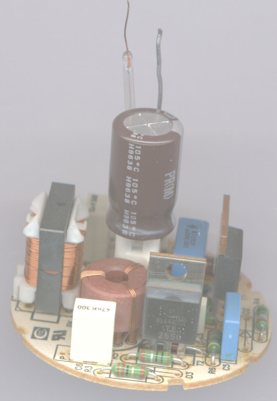

    Widzicie ten mały niebieski pozystor ?
    To on odpowiada za zapłon na gorąco..
    Tu schemat świetlówki Ikea 7W :
    Moje świetlówki kompaktowe (przerobilem na lepsze) 17 rok testu trwa.
    Pozystor ma taka właściwość, że przepływający przez niego prąd rozgrzewa go, a on zwiększa swoją oporność... i mam w tez sposób zapłon na gorąco w "miękki" sposób dla świetlówki...
    Przy zapłonie na zimno jest tylko kondensator...

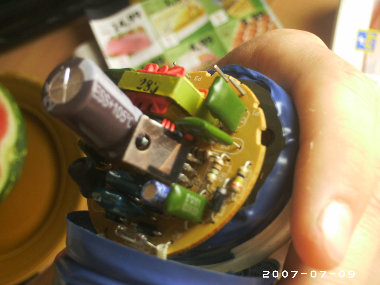

    Że akurat miałem trochę wolnego czasu to zabrałem się za przeróbki moich świetlówek.
    Na 1 ogień poszedł Philips 21W i po przylutowaniu już pozystora do kondensatora zapłonowego spadła mi na podłogę... ehhhh i została sama elektronika..
    No dobrze to 2 świetlówka była polska Piła 14W, przylutowałem w ten sam sposób pozystor.
    Zapłon przebiegał na gorąco czyli na początku rozgrzanie skrętek i zaraz zapłon.(około 1.5 sekundy)
    Pech chciał,że następna mi spadła... i 2 elektronika została.
    3 Świetlówka to MAX LUX 15W.
    Przylutowałem pozystor ale układ statecznika elektronicznego miał za małą wydajność prądową i bardzo długo przebiegał zapłon (3 do 4 sekund) i slabo rozgrzewał skrętki.
    Tu akurat miałem jeszcze termistor z ujemną rezystancją (czyli jak się nagrzewa to zmniejsza swój opór) = NTC.
    Wpakowałem go w szereg z zasilaniem:
    (obrazek zaginął na zewnętrznym serwerze...) URL=http://img412.imageshack.us/my.php?image=maxlux1tv0.jpg]Moje świetlówki kompaktowe (przerobilem na lepsze) 17 rok testu trwa./URL (zamieszczajcie obrazki na Elektrodzie !)
    I to był strzał w 10.
    Włączenie prądu dawało na układ na początku około 110V, które rosło do wartości 230V w przedziale około 1.5 do 2 sekund. Jednocześnie miały czas skrętki się rozgrzać do mocnej czerwoności.

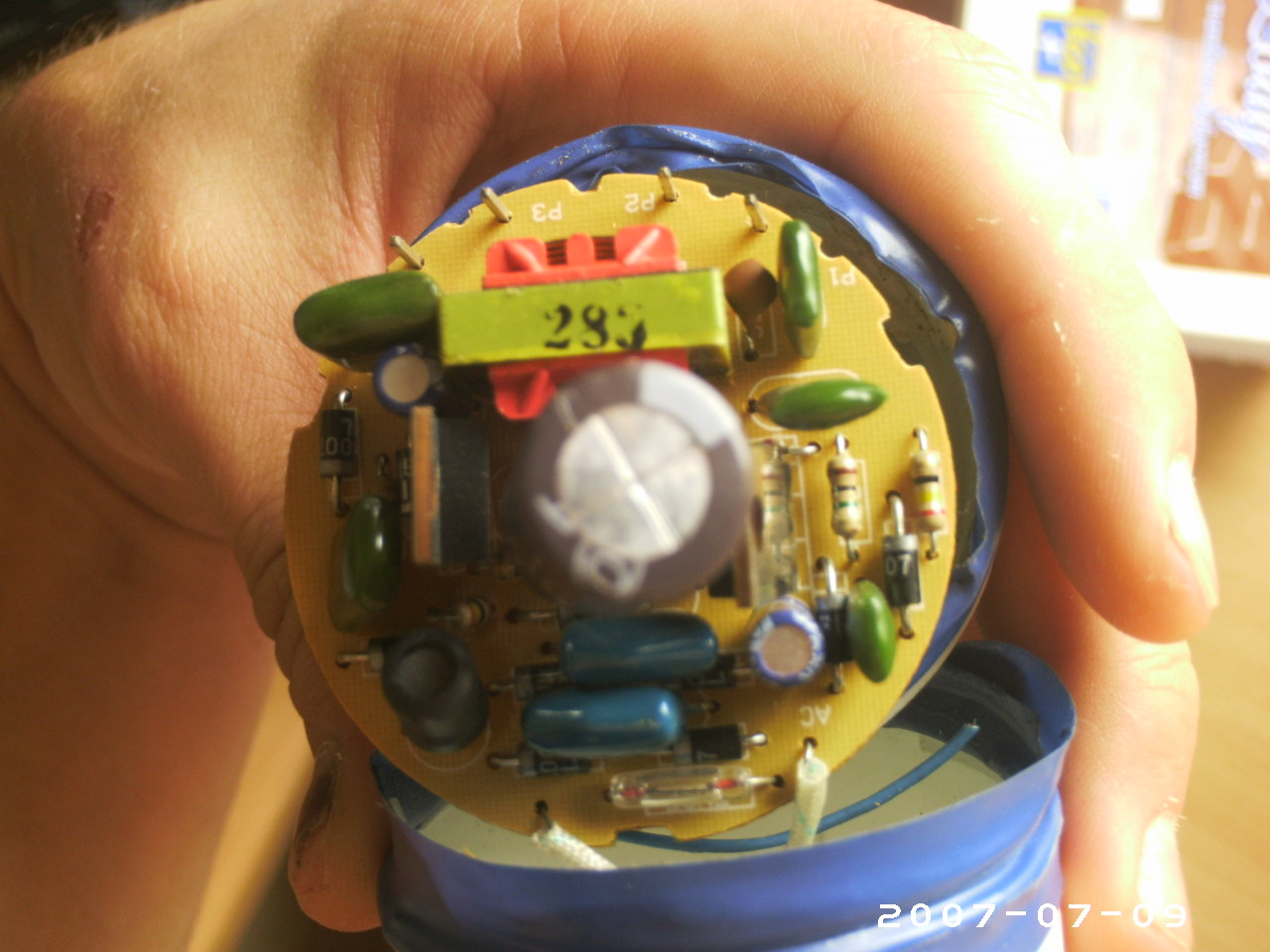

    Później przyszedł czas na ta nieszczęsną Piłę co zbiłem, kupiłem Philipsa świetlówkę i rozebrałem.
    Elektronika od Philipsa :
    Co widać ma miejsce na pozystor... więc czemu by go tam nie wpakować?
    Zapłon jest przeprowadzony na gorąco ale z małym rozgrzaniem skrętek (czas około 1.5 sekundy).

    kroczusiek
    Posty: 86
    Bardzo dobry pomysł z robieniem zdjęć ;) tylko swoją noname zostawiłem na działce :/ postaram się ją sfotografować jak najszybciej ;)
    Kolgo Kwazor,a czy uważasz że zwiększenie(o dużo) pojemności kondensatorów za mostkiem pozwoli "złagodzić" zapłon?
    Aha,byłem w paru większych sklepach i niemogłem dostrzec kampaktu w granicach 50 zł,którego żywotność wynosiła by +/- 10 lat,o których mowa była w temacie.Natomiast spotkałem kompakt firmy OSRAM,oferująca 6 lat świecenia ;) za +/- 20 zł.Czyż nie warto :D ?
    GEL 29W(firma dosyć znana,logo firmy na pierwszym zdjęciu)
    (PS-Jak zrobić aby zdjęcia były widziane od razu po wejściu na stronę a nie po ściągnięciu ?)

    koleska
    Posty: 55
    OSRAM, ta z tych po 10000h, 20W o ile dobrze pamiętam... mam wrażenie, że wykończenie tej firmy, to klasa sama dla siebie
    jedynie 'rozkleił' sie termistor, i popękał kondziołek (ślady po śrubokręcie to już moja robota), poza tym brak uszkodzeń, a elektrody nie były zaczernoine, może delikatnie, a żarówa chodziła przez jakieś 8-10 lat w pokoju, zapalana kilka-kilkanaście razy dziennie :)

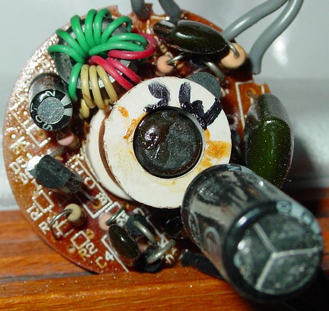

    trol.six
    Posty: 1650
    Pomógł: 151
    Ocena: 381
    koleska napisał:
    OSRAM, ta z tych po 10000h, 20W o ile dobrze pamiętam... (...) żarówa chodziła przez jakieś 8-10 lat w pokoju,
    Hm..., moje nie wiem ile miały godzin deklarowanych, w kazdym razie czas coś ok 7-8 lat. Dokładnie konstrukcja taka sama. Jak mi sie spaliły, wymieniłem, na 24W. Nie wiem ile dokładnie działała, może niecały rok. Nie ma oczywiście pozystora, oraz zamiast jak w OSRAM 10uF (20W) ma tylko 6,8uF (24W) pojemnosci po mostku pomimo niby większej mocy świecenia. Zobacze moze elektronika padła.
    Dołączam fotke obu, nie ma palnika tej drugiej bo zgniotłem ją teraz przy demontażu :)
