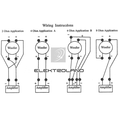

    Co do podłączenia suba 2-cewk.. to niby jak.. tak jak to narysowałem jest dobrze, jest tez na str z allegro, w/w glosnika BLG patrz załącznik.

    Ten ostatni rysunek tzn. dwie środkowe pozycje są narysowane przez tę firmę ,tylko po to ,żeby firma ta mogła sprzedać te badziewne głośniczki ,którymi handluje.Tylko dwa skrajne podłączenia są poprawne.

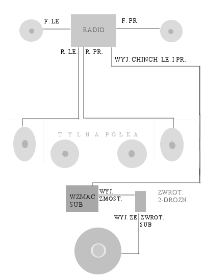

    nizej umieszczem rysunek podłączenia glosnikow.. w ten sposob mam to podłączyc?
    mam pytanko propo kabli do wzmaka i głaśników.. z przodu beda 20-30 W rms, to wtstarczy kabel beztlenowy 0.75.. tak mysle. na tylne 40-60 W rms wystarczy 1.0??
    a do subwofera jaki użyc? wystarczy 3,5 - 4mm?
    poki co bede mial na pewno taki wzmacniacz.. nie zbyt mocny.. mysle ze gora 60-90W rms. a.. i jaki kabel do takiego wzm? wystarczy ten 4mm?

    Dla wzmaka daj od razu grubsze okablowanie 10-16 kwadrat na przyszłość , dla normalnych głośników 2x2.5kw a dla suba 2x4kw. Mam tylko pytanie czym zamierzasz napędzać półkę? wypierdziel te głośniki z tamtąd one będą ci psuły frajdę z suba powalla zgadzam się z twoim mottem:)
    teraz w polce mam tylko maskownice.. wiec bas bedzie miał ktoredy "wyjsc." z gory dzieki za pomoc.. podoba mi sie ten bas z blaupunkta:) narka
