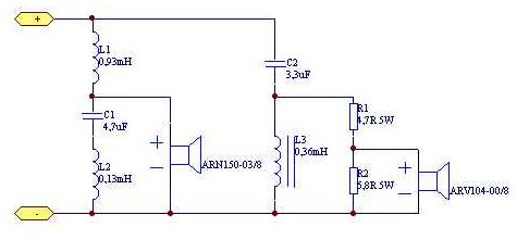

    Jestem nowy i nie zabardzo sie znam i szukam teraz zwrotnicy do kolumn podlogowych na glosnikach tesla
    arv 104 04 8
    arp 150 00 8
    arn 226 07 4 2 sztuki
    i centralnej
    arn 116 60 4 2 sztuki
    arv 104 64 8
    i czy ten schemat zwrotnicy do tych satelitek jest dobry??
    arn 150 03 8
    arv 104 04 8

    ten schemat wklejalem juz dziesiatki razy...
    Zwrotnice pilne bardzo. Do kolumn podłogowych.
    podany przez ciebie schemat jest bardzo dobry - projektu irka ;)
    center
    co do ARN 312... poszukaj czegos lepszego bo za 200zl to juz masz spory wybor
