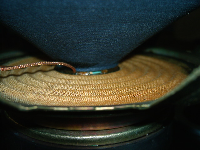

    Witam w kolumnach Altus 140 na głośniku niskotonowym występują trzaski przy dużym natężeniu dźwięku myślałem że to wzmacniacz bo na słuchawkach jest to samo ale zamieniłem kanały i nadal ta sama kolumna. Czy te przestery lub trzaski jak kto woli bardzo krzywdzą głośnik? Niekiedy jest to dość mocno słyszalne. Oraz czy może to być wina zwrotnicy czy tylko głośnika? Swoją drogą i tak zamierzałem im wsadzić coś konkretnego tzn GDN 30/100 czy taka zmiana głośnika bez zmiany zwrotnicy ma sens? Nic się nie stanie? Dodam że jest to wersja DS kolumn.

    Sprawdziłem wszystko i nie znalazłem nic niepokojącego naciskając na kopułkę zawieszenie górne ugina się dość mocno jak i w górę też idzie dość sporo chrobotanie pojawia się gdy naciśniemy pod innym kątem ale to jest zawsze na każdym głośniku. Kolejna rzecz to zawieszenie z membraną do cewki wszędzie zaklejone nie zauważyłem większych niezgodności wszędzie przylega jedyne co oddziela to mała szparka jednak i u góry i u dołu jest sklejone i przylega do zawieszenia jak i membrany. Dołączam zdjęcie z tym malutkim wycięciem. Z tego co kiedyś czytałem GDN 30/60 to najbardziej nieudany głośnik tonsila gdzie właśnie przy dużej mocy cewka bije o magnes i wydzielają się niemiłosierne dźwięki chyba ten problem dotyczy właśnie ten głośnik. Jednakże drugiej kolumnie ten sam głośnik chodzi elegancko bez względu jak mocno podkręci się wzmacniacz. Zawieszenie górne było wymieniane jest niemal że nowe. Nie wiem jak dawno ponieważ jakiś czas temu kupowałem te kolumny.

    Czy głosniki były regenerowane?
    ,a dokładnie ten? Bo tak jakby resor dolny był zawysoko sklejony z cewka. Dlatego też ma słaby skok do przodu a wiecej do tyłu, ale to też moje przypuszczenie jeszcze jedna rzecz możesz podpiać sam głosnik do drugiej kolumny i sprawdzisz czy to nie wina zwrotnicy.Czy aby dobrze masz podłaczoną tą kolumne ? < czy głosnik basowy nie chodzi do tyłu zamiast do przodu?>

    Wydaje mi się że wtedy były by problemy na całości a nie tylko przy dużym natężeniu. Z powodu braku czasu nic nie przylutowywałem ale dziś na głośniku trzeszczącym zauważyłem że szybciej występuje tzw chrobotanie przy jego uginaniu niż przy tym co gra równo. Czy po tym można już stwierdzić że wina leży po stronie głośnika?

    Oczywiscie, a dokładnie cewki.

    W takim razie jest to na pewno wina cewki czy jeszcze w wolnej chwili mam przylutować głośniki i spr zwrotnice choć nie wiem kiedy będę miał chwile bo praca nie pozwala mi zwykle nawet godz poświęcić na tego typu zabawę. A jeśli już to wina cewki to opłaca się ją wymieniać? Bo wymiana cewki zmienia już całą strukturę głośnika. Czyli jest to jeden z najbardziej nieudanych głośników tonsila o których trochę słyszałem że przy dużym natężeniu cewka bije o dno magnesu.
