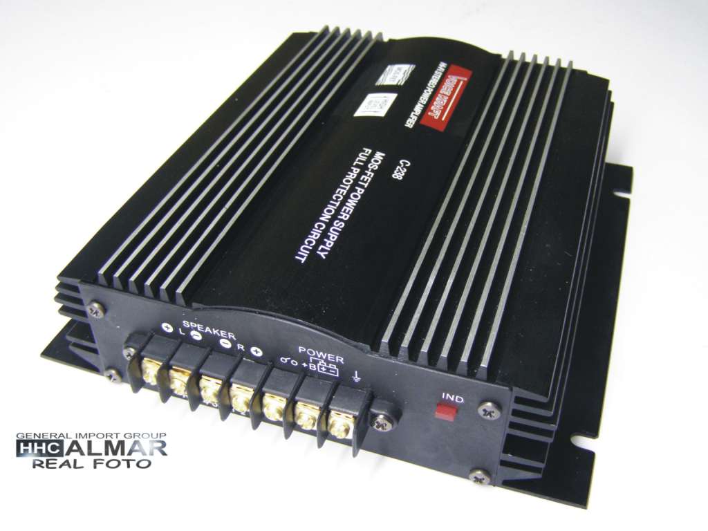

mam 400watowy wzmaczniacz z wyjściem na dwa głośniki

    i tu moje pytanie ile głosników mogwe do niego podłączyć prosze o szybaka odp:|:|:?::?::?::?::?:

    1. nie ten dział
    2. zależy od impedancji głośników, oraz wzmaka

    Buahaha. Ten wzmacniacz ma 2x20 rms tyle co radio. Możesz sobie podłączyć 2x16 cm alpharda z pseudo 100W. Temat do na wesoło. Wzmacniacz na fotce to WIELKA porażka :/. Nie zapytałeś i wywaliłeś kasę w błoto.
  • #4 4065647
    Tajoka
    Proszę najpierw zapoznać się z regulaminem. Przenieś drogi Kolego temat do innego działu. A najlepiej poszukaj odpowiedzi. Po pierwsze szczerze wątpie, żeby ten wzmak miał 400W. A głośników można podłączyć nawet 1000 ważne aby oporność wypadkowa nie była niższa niż (w tym przypadku chyba) 4 ohm. Ale pytanie; czy jest sens podłanczać duże ilości głośników do wzmaka stereo?. Co najwyżej dwa baswe w komplecie z wysokotonowym (jeżeli chodzi o instalacją w samochodzie). Pozdrawiam!

    Myślę, że 2000 głośników też dałoby radę podłączyć :D Kwestia jest taka, że trzeba by je odpowiednio połączyć, aby ich wypadkowa impedancja nie była zbyt niska, bo przeciążysz wzmacniacz.
    A tak na serio, to pamiętaj, że im więcej głośników, tym mniejsza moc będzie na każdym oddawana.

    szczerze... to może będzie miało 2x 45rms ale i w to wątpię :| lepiej było bydać zamiast tych 55zeta, 120 i kupić GMS 2100... ale zaraz forumowicze mnie zbesztają że takie cos polecam.. wg mnie to dobry wzmak za tę kkasę...
    najlepiej podłącz sobie do niego 2 głośniki 16 lub 13 cm.. i to nie żadne super mocne... bo na więcej go chyba nie stać .. pozdrawiam

    tak szczerze to kup jakiś inny wzmacniacz bo ten nie jest najlepszy, taki sam efekt uzyskasz jak bys miał głośniki podpięte pod dobre radio...

    ile to ma na moje oko w środku siedzi TDA 2030 i może to ma w mostku jakies 2x20W.
    Ciekawe czy to ma mostki w srodku. Fajnie by było jakbys zrobił test i sprawdził miernikiem omów albo piskaczem w mierniku lub inna metoda na wyłączonym wzmacniaczu, czy jest przejście miedzy - jednego a - drugiego kanału, wtedy bedziemy wiedzieć, czy w środku jest mostek czy po jednym scalaku i wtedy już wiadomo. Albo około 12 albo około 25W/kanał.
