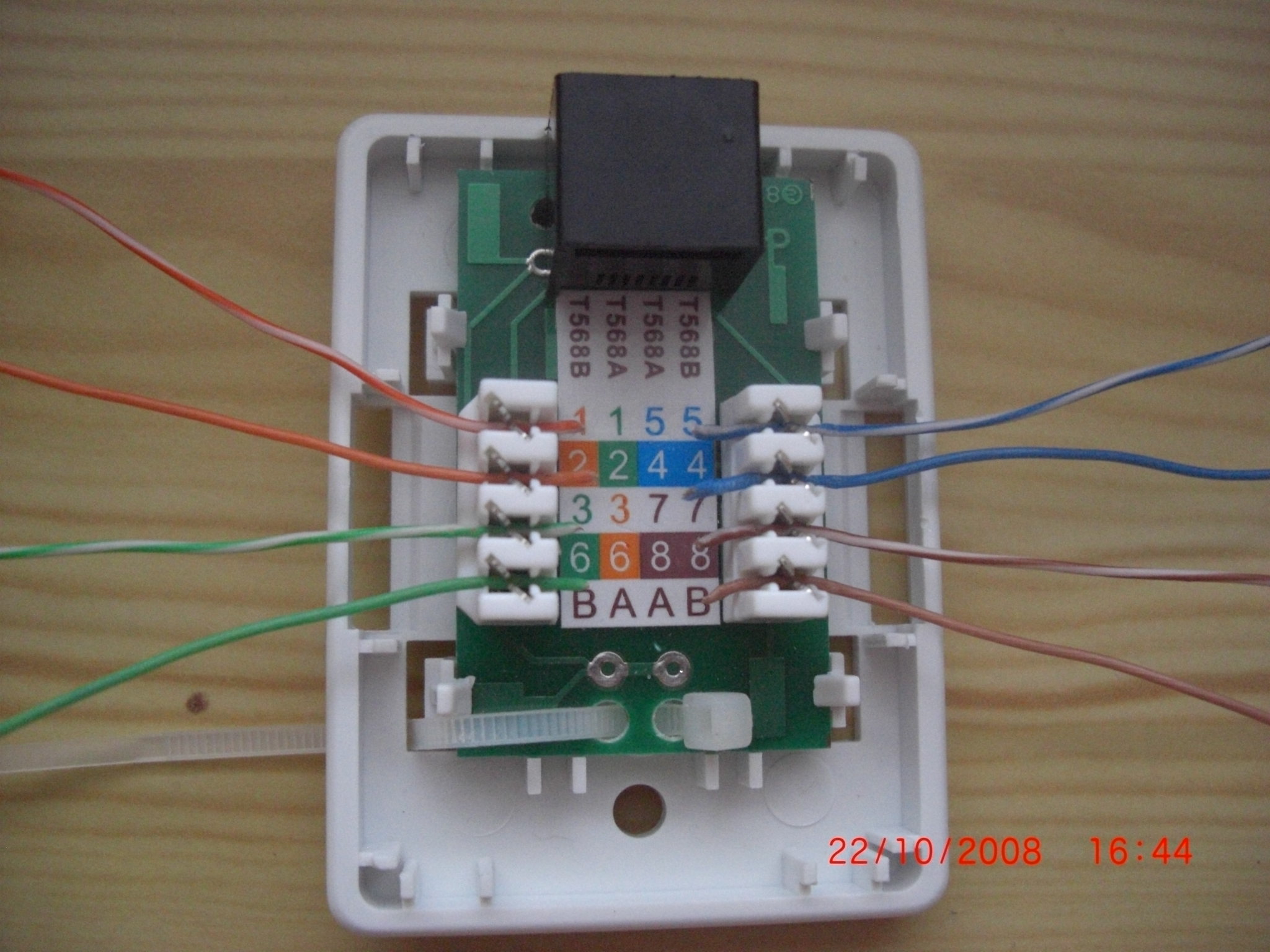

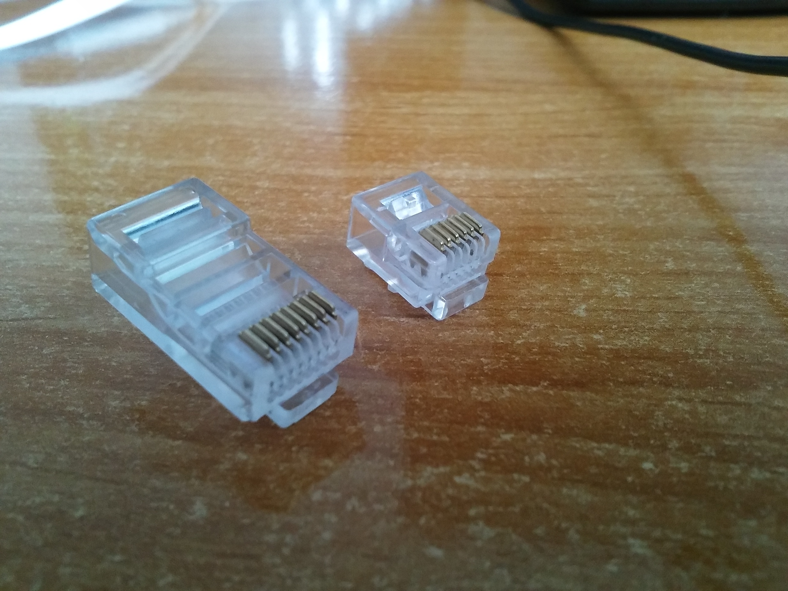

    Witam! Wybaczcie że odkopuje temat ale u mnie również zaistniała potrzeba wymiany kabla internetowego który jest prowadzony bezpośrednio od puszki telefonicznej do modemu. I teraz mam 2 pytania odnośnie tej wymiany; pierwsze to jak połączyć kabelki wychodzące z kabla od internetu do puszki, widoczne na zdjęciu: Jak podłączyć kabel telefoniczny bez wtyczki przez sufit? oraz drugie pytanie jakiej użyć wtyczki RJ do zakończenia kabla od strony modemu Jak podłączyć kabel telefoniczny bez wtyczki przez sufit? ? Proszę o wyrozumiałość :)

    Prawdopodobnie potrzebujesz takiego gniazda:
    Lub takiego:
    Pierwsze w przypadku jeśli Internet pochodzi z sieci LAN.
    W drugim przypadku jeśli sygnał pochodzi w dalszym ciągu z sieci telefonicznej.
    Kable do łączenie od gniazda do modemu czy telefonu można kupić gotowe.
    Jeśli telefoniczne to RJ 11
    Jeśli po sieci LAN to RJ 45.
