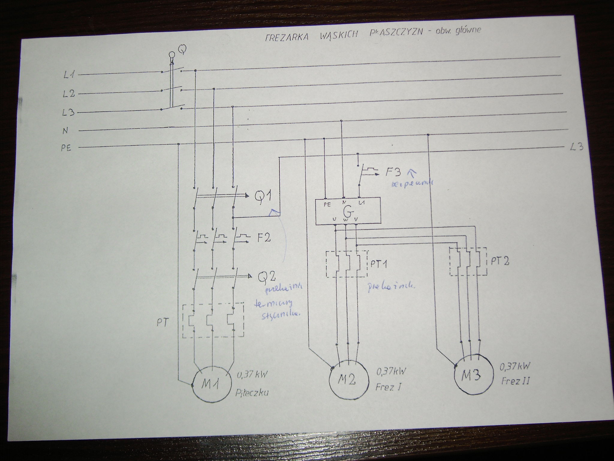

    w frezarce do pcv zastosowano dwa takie same silniki i falownik L100-015 NFE firmy Hitachi. i według istrukcji tej frezarki obroty wrzecion wynoszą 6000 1/min.mam pytanie czy mogę jeszcze zwiększyć obroty,i zastosować tylko jeden silnik.Zamieszczam schemat tej frezarki

    W piątek rozmawiałem ze znajomym, który ma taką frezarkę do okien PCV z jednym silnikiem klatkowym na wrzecionie, ten silnik jest zasilany z falownika o f=500Hz co w efekcie daje mu na wrzecionie coś koło 10 000 obr/min :crazyeyes: - tak mi sam mówił, a nie mam powodu aby mu nie wierzyć... :wink:
    Wg mnie, przy tak małej mocy nie powinno być problemów elektrycznych, ale na pewno, jak wspomnieli koledzy będą częściej problemy z łożyskami no i co z bezpieczeństwem obsługi? Osłony maszyny są obliczone tak aby wytrzymały uderzenie np. kawałka złamanego freza o określonej energii, a przy podniesieniu obrotów ta energia wzrasta...
    P.S. usuń punkty dla Ciebie od oglądania obrazka - przecież to Ty chcesz aby ktoś Tobie pomógł... a najlepiej zmniejsz go i wklej bezpośrednio poprzez Załaduj zdjęcie - rozdzielczość jest baaardzo duża...

    Zrobiłem sobie urządzonko do badania alternatorów i jako napęd używam właśnie silnika 0,37 kW zasilanego falownikiem. Zawsze próby odbywają się na max f, to znaczy 150 Hz (około 4500 obr/min). Rozpędziłbym jeszcze dalej ale to max falownika.
    Panowie taki temat był już poruszany na forum i pisanie że łożyska nie wytrzymają 10000 obr/min to brednia. Problemem natomiast jest bardzo duży spadek momentu.

    Łożyska naprawdę wcześniej wysiadają przy zwiększaniu prędkości. Jeśli taki patent zastosujesz w maszynie która pracuje 8 czy 16h dziennie przez cały rok to skutek masz murowany, co innego dorywczo na stanowisku testowym - tam nie rzuca się to zjawisko tak w oczy i czasem w ciągu całej eksploatacji możesz nie wymienić łożysk ani razu. Poczytaj też dane katalogowe łożysk - im większe prędkości tym mniejsza trwałość - to czysta fizyka - po prostu w jednostce czasu więcej razy się obracają a co za tym idzie szybciej "wycierają się" bieżnie, kulki i koszyczki nie wspominając już o wzroście sił, wibracjach lub nawet rezonansach - samo życie :D. Co do spadku momentu to racja.
    meblowit:
    Co do doboru falownika to najpierw powinieneś określić jaką częstotliwość musisz uzyskać aby na wrzecionie były oczekiwane obroty - dalej wystarczy dobrać model o odpowiedniej mocy (z pewnym zapasem) taki, aby był w stanie wygenerować taką częstotliwość (również z pewnym zapasem). Nie widzę tu lepszych i gorszych - wynalazków które spełnią Twoje wymagania jest mnóstwo i prawie każdy producent dostarczy Ci coś wg potrzeby.

    Do 85 herców (circa) można jechać na każdym sprzęcie bez pytania, powyżej należałoby się zastanowić. Może warto byłoby dokładnie wyważyć taki wirnik z silnika? Na pewno da się. A że łożyska polecą po trzech miesiącach? Się pracuje - się wymienia, 8 śrub na deklach, jeden klin i 2x 15zł łożyska i gotowe, maszyna na to na pewno zarobi.
