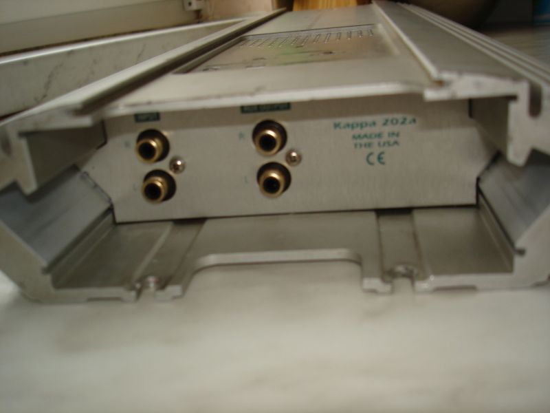

    Posiadam wzmacniacz wyposażony w dwa osobne zasilania, tzn. ma po jednej stronie POWER +- i obok to samo.
    Nie bardzo wiem co z tym zrobić aby nie spalic wzmaka. Trzeba ciagnąć drugi plus od aka czy jak??
    dzięki za odpowiedzi

    fajnie by było zobaczyc jakas fotke dwa plusy sa w kazdym lepszym wzmaku samochodowym przeciez jednym sie ciagnie zailanie a drugim sie wzbudza do pracy wzmacniacz ale dwa minusy to nie wiem daj fotke to sie mze cos wymysli pozdro.

    w tym wzmacniaczu wystarczy na jedna pare podłaczyc zailanie a druga jest poprostu gdyby ktos miał inne wtyczki. jest poprostu do wyboru rodzaj zacisków ktore chcesz to wykozystujesz

    ja mam takie same wtyki po obu stronach, na zdjęciu ich poprostu brakuje...

    Mam ten wzmacniacz i go rozbierałem go i naprawiałem ma jedną przetwornice tylko na 2 rdzeniach. Sprawa ma się tak że możesz sobie sprawdzić mikernikiem że przy wejściach po wyjęciu bezpieczników "plusy" się łączą czyli podłanczasz gdzie chcesz i będzie działać. Zrobiono 2 takie wtyki pewnie dlatego że te wtyki są małe i za grubego kabla nie da się tam przykręcić więc infinity zrobiło utrudnienie żeby później ludzie się zastanawiali gdzie podłączyć :D.

    Podłączyłem oba plusy i minusy, zastosowałem rozdzielacz i jest wszystko ok. Muszą być podłączone oba gniazda.

    Witam!! osdswiezam stary temat tylko po to alby dac 100% odpowiedz na to pytanie, bo ktos w przyszlosci moze sie zastanawiac..
    dzis rozebralem moja kappe202a bo mi sie urwal wlasnie jeden z tych pinow..
    za pinami sa miedziane mostki laczace 2 "+" i 2"-" :)
    wiec wystarczy podlaczyc jedno wyjscie.. ale wydajnosc pradowa jest wtedy slaba a ten piecykl luuubi Ampery ;)
