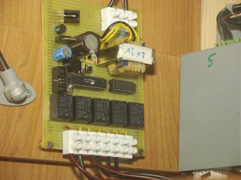

  • Zdalne sterowanie oświetlenia pokoju.
    Zrobiłem na szybko na płytce uniwersalnej z tego co miałem w szufladzie, zdalne sterowanie na 5 przekaźników ale można byłoby układ rozbudować nawet do 16 sztuk. Układ ma możliwość nauki kodu pilota, więc można wybrać jaki się chce, tak aby było wygodnie, ale niestety działa tylko z pilotami Thomsona scenium. Gdybym miał też inne piloty to może napisałbym uniwersalny program do nich wszystkich.
    Sterownik załącza zasilanie na 5 transformatorów elektronicznych do halogenów, które też sam skonstruowałem i są już opisane w tym dziale.

    madart
    W czym napisany jest program? Możesz go udostepnić?

    Dodatkowe kanały można dodać, ale raczej to tylko ja jestem w stanie zrobić lub ktoś o odpowiedniej wiedzy. Potrzebna jest odpowiednia wiedza, więc ucz się a kiedyś będziesz robić takie rzeczy.

    Dar.El
    Poziom 41  
    Punktów nie nabijam bo mi są niepotrzebne.
    Koszt urządzenia to parę dni pracy przy nim, bo części miałem z zapasów.
    Zaprogramować można na praktycznie każdy rodzaj pilota, tu na forum jest wystarczająco dużo na ten temat.
    Miałem nie umieszczać tego projektu, bo nie miałem do niego schematu. Trochę straciłem jeszcze czasu i narysowałem schemat a teraz widzę że powinienem zrobić parę sztuk i rozesłać Wam jako darmowe próbki :D .

    Jeśli twój NEC działa tak:
    http://www.sbprojects.com/knowledge/ir/nec.htm
    To nie ma problemu, bo różni się tylko szybkością nadawania, mój pilot ma 5ms dla 1 i 2,5ms dla 0 i wystarczy w moim programie zmienić jedną wartość i będzie działać.

    Dar.E Możesz skompilować pliki na BIN i HEX ?
  • #18 5966246
    Dar.El
    Poziom 41  
    Ale to nie daje pewności że będzie współpracować z twoim pilotem, chyba że masz dokładnie taki jak mój.
