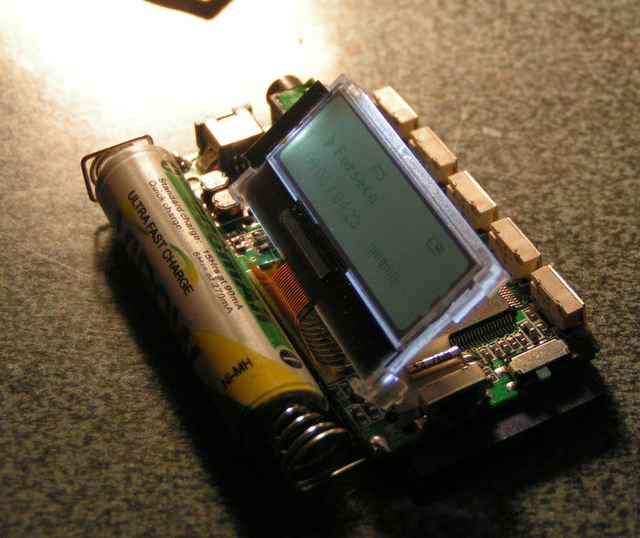

    Ożywiłem tą mp3. Może zapomniałem dodać że padła między innymi w czasie deszczu... Przestało grać wiec wrzuciłem do plecaka, a że jestem kurierem rowerowym byłem na rowerze... :) Wszystko było trochę mokre...
    Sposobem na ożywienie tej mp3 jest coś na wzór "hard resetu". Początkowe podłączając "martwą" mp3 do kompa non stop pojawiało mi się: nieznane urządzenie W końcu w akcie desperacji stworzyłem sobie małe narzędzie które nazwałem "zwarciaczem" :D Przejechałem zwarciaczem po pinach (kierunek na zdjęciu) scalaka. i błysnęło, aż się przestraszyłem.. ale szybko zorientowałem się że to podświetlanie błysnęło. Jeszcze raz, znowu błysk. No i troszeczkę wolniej zatrzymałem się gdzieś w momencie gdzie podświetlanie zaczęło świecić i bogu dzięki nagle Windows wykrył masowe urządzenie magazynujące USB. Odłączyłem od mp3 podłączam jeszcze raz i widzę już "ready" Odłączam od usb i podłączam baterie odpalam (najdłuższe 2 sek w życiu :) ) I ruszyło z kopyta. Przedstawiam galerię co i jak:
