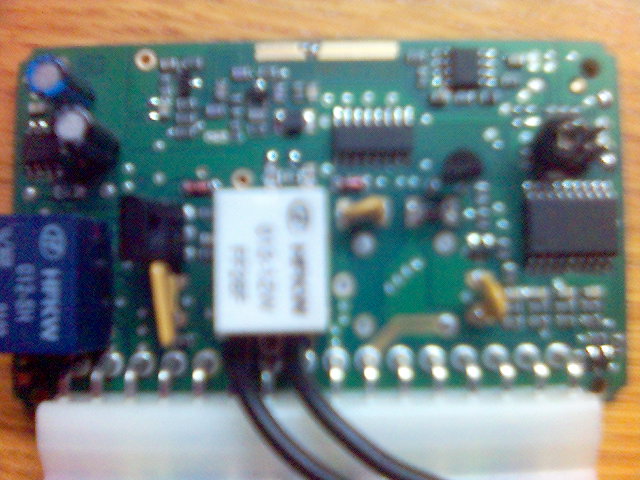

    Mam problem z autoalarmem tygrys. Był on podłączony z centralka zamka Starmach wszystko działało do póki nie zostało zdemontowane na "szybcika" z samochodu po kolizji. - wypięte po prostu z kostek. Po ponownym złożeniu tego zestawu na biurku okazuje się, że jest problem z zamykaniem, otóz na przewodzie brązowym gdzie powinien pojawiać sie impuls masy, masa jest stała. Przewód biały jest w porządku. Przy otwieraniu i zamykaniu słychać pracę przekaźnika. Nie wiem czy jest szansa na odratowanie tego, co proponujecie?
  • #2 4076388
    MARIUSZ R
    Osobiście pokusiłbym się na wymianę przekaźnika. Z tego co piszesz wnioskuję że ma sklejone styki NO.
  • #4 4078654
    MARIUSZ R
    Sprawdź tranzystor sterujący wyjściem ( może być zwarty)Albo cały czas jest wysterowany.
  • #6 4079553
    MARIUSZ R
    W takim razie co jest po tym tranzystorze ( co on steruje) bo jest to tranzystor pnp , czyli na jego wyjściu jest plus a wyjście z centralki to impuls masy.
  • #8 4079699
    MARIUSZ R
    No faktycznie z tych zdjęć nic nie mogę wywnioskować. Ale wydaje mi się że elementem sterującym nie musi być wcale ten tranzystor.Jedyny sposób to prześledzić drogę od brązowego przewodu.Jeżeli wchodzi do któregoś z układów scalonych to trudno będzie ci to naprawić. Mimo to życzę powodzenia.
