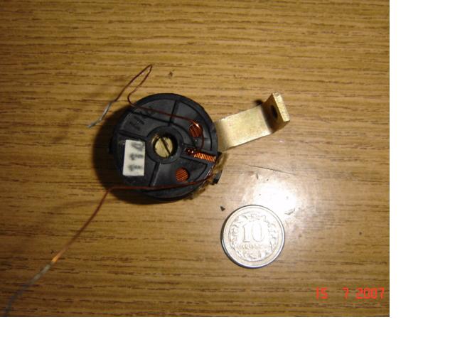

    witam!
    Dostałem 2 szt. cewek tonsila takich jak na zdjęciach , do cewki przykręcona jest blaszka mocująca , jest to zapewne cewka ze zwrotnicy tonów wysokich ( choć moge sie mylić ) nawinięta na karkasie o oznaczeniach 3076T ma dodatkowo przyklejoną nalepke papierową z napisem 114 , czy ktos wie z jakich kolumn ona pochodzi oraz z jakim głośnikiem i kondensatorem współpracowała w zwrotnicy , pytam bo mam zwrotnice od mildtonów ( NEW MILDTON 150 W ) ze stopioną własnie taką ceweczką ( wizualnie ) od wysokich i chciał bym wykorzystac te cewki przy odbudowaniu tych zwrotnic, ponieważ reszta w nich jest sprawna , prosze o pomoc w identyfikacji
    pozdrawiam :)

    dobrze nie widac lepsze byłoby zdjecie z boku ale obstawiam na filtr wysokiego czyli cewka pracuje ronolegle z głosnikiem wysokotonowym .
    praca w tonsilach Altus i Alton, mysle ze do kazdego Tonsila bedzie pasowac.

    Daje jeszcze jedno zdjecie , chce zbudowac na bazie tej cewki zwrotnice na GDWK 9/80 , tylko jaki kondensator dać by pasmo było jak najbardziej odpowiednie ? Nie jest napisane ile ona ma mH i to jest problem ...

    Zamiast kombinować, nalezy zmierzyć jej indukcyjność i wyliczyć do tej cewki kondensator, wiedząc jaki głośnik wysokotonowy bedzie uzyty.
    Wówczas wszystkie parametry zwrotnicy pozostaną pod kontrolą.

    fredpostrach dobrze ocenia cewkę. Ja szacowałem na 1mH (0.8 - 1.2 mH)

    Hmm ... jest to jednak cewka do średniotonowego! , zobaczyłem zwrotnice od space'86 i wizualnie tak wyglądające cewki stosuje sie do głosników tonów średnich ,( są tam trzy cewki , największa na niskie , średniej wielkości na wysokie i ta najmniejsza na średnie tony w szeregu wraz z kondensatorem ), na pewno ma ona max 0,8 mH zresztą nie ma co gdybać, postaram sie w najszybszym czasie zmierzyć ją i wszystko bedzie jasne.

    na początku tez byłem przekonany ze cewka najmniejsza ( taka jak ta ) pracuje na tonach wysokich , jednak pofatgowałem sie i rozkręciłem 4 komuny space'86 i w kazdej z nich ta cewka jest w szeregu z kondensatorem na tony średnie jest to montaż fabryczny bo nikt nigdy w tych kolumnach nie grzebał , nie wiem sam czy nastąpiła pomyła w tonsilu co nie było rzeczą rzadką ( widziałem kable przylutowane do "slepych pinów" i niepopodłanczane cewki) czy tak powinno rzeczywiście być , mam tez popalone zwrotnice od mildtonów 150 tam jest to samo najmniejsza cewka jest na tony wysokie ...
    po koledzy na to ?
    Pozdrawiam :)
    P.S. sprawdziłem w altusach bo akurat miałem 2 pary do regeneracji - jest to samo , namjmniejsza cewka jest na tonach średnich , umieszczona jest na kubkach akustycznych GDM

    kurcze ciekawe... ale czumu mieli by dawać tą małą na srednie a tą średnią na wyskokie skoro mogli je podłączyć odwrotnie , sam juz nie wiem co rocic z tym fantem zotawić to tak czy nie , rozumię w jednej kolumnie jakaś pomyłka ale w 10 sztukach !!

    ale to proste wyliczyli ze ta sama cewka pracuje i na srednich i na wysokich tylko inaczej podłaczona i koszty leca do tego dopasowanie do głosnikow itp itd.

    wszystko w sumie możliwe, w najbliższym czasie zalatwie miernik i je pomierze , moze maja ta samą indukcyjnośc a różnią sie tylko mocą
