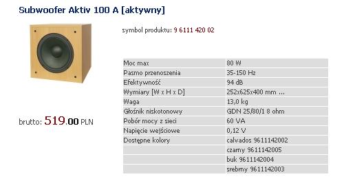

    Chcę kupić nowy subwoofer Tonsila.
    Czy Subwoofer Aktiv 100 A [aktywny] będzie nadawał się do Pioneer VSX 516?
    Chodzi mi o to czy nie będzie za słaby. Ten sub też ma 40W ale jego moc max to 80W. Tu subwofer sygnał pobiera nie z kolumn frontowych lecz z wyjścia PreOut.
    Subwoofer Aktiv 100 A [aktywny] czy wystarczy?
    Jak widać ma dużą efektywność = 94dB
    Czy duża różnica jest między podłączeniem suba do PreOut a do wyjścia na głośniki frontowe. (Oprócz tego co zauważyłem)?

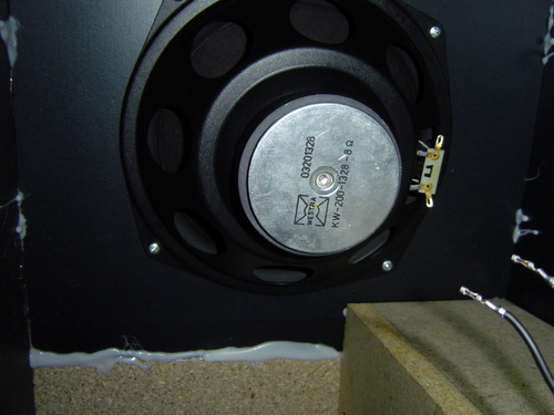

    Znalazłem myślę że o identycznych parametrach głośnik z mojego suba:
    Oto one
    Parametry głośnika Westry KW-200-1328 :
    Technische Daten:
    Belatbarkeit: 70 W-RMS / 120 W-Max
    Impedanz: 4 oder 8 Ohm
    Schalldruck: 86 dB
    Freuqenzbereich: 30-2000 Hz
    Resonanzfrequenz fs: 30 Hz
    Gesamtgüte Qts: 0,58
    Äquivalentvolumen Vas: 68 l
    Widać że efektywność jest niższa. Pasmo przenoszenia za to szersze.

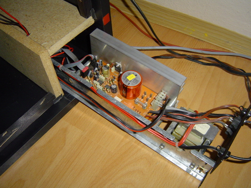

    Jeśli chodzi o mojego suba basy ma bardzo dobre, słychać je wyraźnie, ale chcę go wymienić na inny (na preout) ponieważ zgłaśniając dźwięk w ampli do 60% przy basach +4 w ampli mój subwoofer zaczyna skrzeczeć - zapala się czerwona kontrolka.
    Nie chcę żeby tak się działo w nowo zakupionym subie.
    Mój sub:

    Głośnik wydaje się być ok ale ma za słaby wzmacniacz bo z tego co widze to siedzi tam coś z serii TDA20XX i małe trafo jeżeli by ufać tonsilowi i temu że w jego subie siedzi wzmacniacz 80W to przy ustawiniu na słuch takiej samej ilości niskich tonów jak w twoim obecnym subie całkiem możliwe że wyeliminował byś ten efekt "skrzeczenia" fachowo mówiąc przesteru wzmacniacza :D

    80 W w tonsilu to moc maxymalna. Natomiast moc rzeczywista to 40 W.

    Mała poprawka - Tonsil, jak widzę w opisie Aktiv 100 A opisał efektywność na AŻ 94 dB. jest to bajka, skoro sam głośnik ma efektywność 89 dB. 94 dB może osiągnie, ale z potężnymi zniekształceniami. Na Tonsilowskie opisy od jakiegoś czasu trzeba uważać, ale to nie oznacza, że produkują zły sprzęt. Za te pieniądze jest to dobry wybór. A koledze proponuję udać się do najbliższego sklepu i po prostu odsłuchać subwoofer. Z opisu nigdy nic kolega nie usłyszy :D
