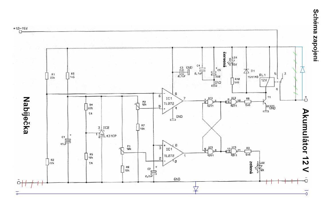

  • #7 4088443
    Poter70
    Witam ponownie załączam zdjęcia schematu i płytki oraz moje propozycje. Na płytce zaznaczyłem kolorem żółtym przepływ prądu ładowania który trzeba by było odseparować gdyby chcieć podłaczyć diodę na plusie.
    Pozdrawiam i czekam na propozycję.
    PS z mostkiem prostowniczym chyba tu nic nie zmieni.

    mczapski
    Poziom 40  
    Niestety kolego muszę cię zmartwić. Włączenie zamyślonej diody spowoduje, że twój automat przestanie funkcjonować. Układ regulacyjny jest uruchamiany i zasilany napięciem akumulatora podłączonego do zacisków. Skoro odetniesz diodą zasilanie (wsteczne) to całe ustrojstwo będzie służyło wyłącznie do fotografii. Ale przecież po to istnieje tam przekaźnik aby uniknąć możliwości odwrotnego podłączenia. Dodatkowo czerwona dioda.
    Jak się trochę zastanowiłem to można zaryzykować włączyć tą diodę między stk przekaźnika i zacisk dodatni akumulatora. Tyle, że dalej nie wiem po co. Odwrotne podłączenie uniemożliwi załączenie przekaźnika.
    Czy sprawdzałeś działanie tego układu w warunkach rzeczywistych? Ponownie przyjrzałem się układowi i mam wrażenie, że jest odporny na odwrotne podłączenie. Chyba żeby nie wytrzymały kondensatory. Mam jednak wrażenie, że układ jest zbyt złożony jak na zastosowanie. W rzeczywistości nie ma regulacji prądu lub napięcia tylko progi załączania i wyłączania. Wprawdzie pozwala to na zastosowanie prądów do progu wytrzymałości przekaźnika ale malutką stabilność napięć. Krótko mówiąc sugeruję poszukiwanie innych rozwiązań.

    Poter70
    w nawiązaniu do zasilania (wstecznego)
    Zastanawiałem sie nad tym, ale czy to nie miało by miejsca w momencie umiejscowienia diody na lini akumulator -automatyka i ładowarka, ja umiejscowiłem ją tak, że płynie przez nią tylko prąd automatyki, prąd ładowania płynie poza nią.
    czy błądzę?
    Proszę o odpowiedź.
    Pozdrawiam Poter

    _jta_
    Specjalista elektronik
    Dioda na plusie zabezpieczy, bo przy odwrotnym podłączeniu akumulatora układ sterowania nie dostanie
    zasilania, i nie włączy przekaźnika; można ją dać i na minusie, ale wtedy uwaga, żeby minus sterowania
    miał połączenie tylko z tą diodą (oczywiście, jak na plusie, to plus sterowania ma być połączony tylko z diodą).
    W każdym razie czy na plusie, czy na minusie, musi być tak: układ sterowania zasilany z akumulatora
    przez diodę; akumulator ładowany przez styki przekaźnika, które są normalnie otwarte, zwierają się jak
    sterowanie uzna, że trzeba ładować; obwody sterowania i ładowania łączą się tylko na akumulatorze,
    przy czym obwód sterowania jest podłączony przez diodę, obwód ładowania przez styki przekaźnika.
    I uwaga - dodanie diody powoduje, że układ sterowania uważa, że napięcie na akumulatorze jest niższe,
    niż jest naprawdę - trzeba trochę inaczej nastawić regulację napięcia, i wyjdzie zależność napięcia od
    temperatury, ale to chyba nawet lepiej - napięcie ładowania powinno trochę zależeć od temperatury.
