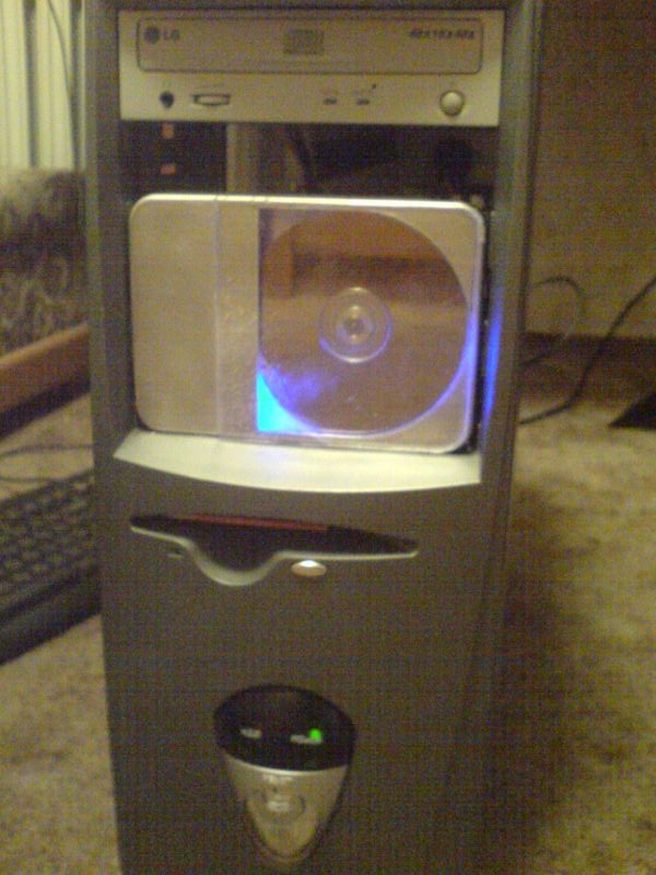

    Z nudów panujących w niedzielne popołudnie postanowiłem pogrzebać troszkę w moich "zasobach" elektronicznych i znalazłem stary dysk Seagate 2.1GB o oznaczeniu ST32122A.
    Rozebrałem obudowę i moim oczom ukazały się bebechy (przypomniała mi się wówczas scena z filmu Die Hard 4 gdzie były tam pokazane własnie takie pracujące "gołe dyski"). Po podłączeniu do kompa okazało się że dysk jeszcze żyje i podoba mi się to jak pracuje w nim głowica. Postanowiłem więc coś z tym zrobić żeby dysk pracował dalej w obudowie ale żeby było widać w nim poruszające się ramie i obracające talerze...
    Nowe życie Seagate 2.1GB
    Poszedłem do piwnicy i zacząłem ciąć w obudowie otwór przy pomocy... wiertarki. Zrobiłem serie otworów przy pomocy wiertła do metalu, a następnie zacząłem jechać wiertłem w taki sposób aby połączyć ze sobą wszystkie otwory. Następną czynnością było oszlifowanie tego kawałka aluminium tak by nie występowały w nim żadne zadziory ani nierówności.
    Kolejną czynnością było przygotowanie kawałka pleksi, która i tak za niedługo pójdzie do wymiany bo jest za bardzo porysowana.
    Efektem końcowy widać na poniższym zdjęciu:
    Dodatkowo do środka dałem jedną niebieska diodę LED tak by całość była podświetlana. Dioda jest zasilana z 5V (molex) poprzez rezystor 330 ohm.
    I tak po złożeniu całości i zamontowaniu w kompie przy pomocy wygiętych kawałków blachy wygląda całość w dzień:
    i w nocy:
    Musze jeszcze dorobić jakiś panel przedni do kompa tak by zasłonić otwór między CD-kiem a "lusterkiem" :)
    Uznałem że dysk docelowo będę używał do "Pingwina" jak znajdę jakąś ciekawą dystrybucję na takiego staruszka.

    No no .... niezły wypas. Módl sie aby tam kurz niepozostał po rozkręceniu i aby obudowa była szczelna hermetycznie ponieważ dysk Ci szybko padnie.

    Nie no panowie bez przesady. Rozebrałem dysk maxtor 40gb u mnie w pokoju, chodził pare godzin otwarty i nic mu się nie stało. Padł rok później ale winna była elektronika (spaliła się).
    większość dysków u mnie w domu była otwierana i nic się nie dzieję pomijając tą kupkę uszkodzonych na strychu :D

    Deczko przesadzacie z tą czystością. Rozbieralem dysk seagate 2Gb który był po powodzi. W środku było kilka kropel wody, leżakował parę dni zanim go rozebrałem. Osuszyłem go, w międzyczasie przypadkiem odbiłem tłustego palucha na talerzu. Dysk na nowo sklejony aluminiową taśmą działał i działa nadal choć już u innego właściciela.

    dyski nie są hermetyczne, mają otwór wyrównawczy ciśnienie z filtrem
